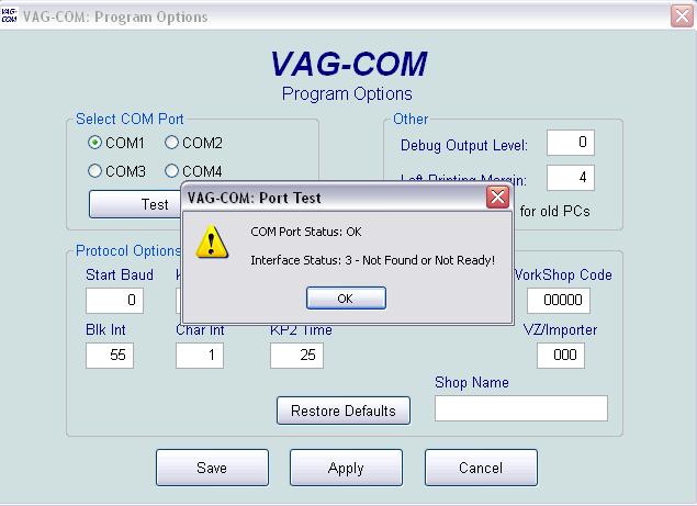

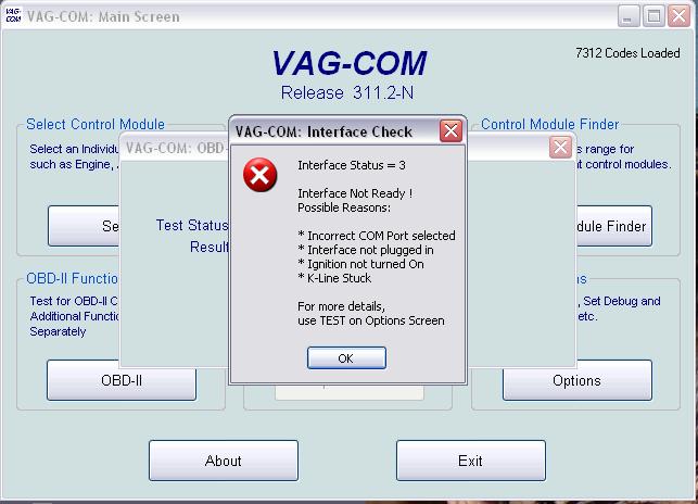

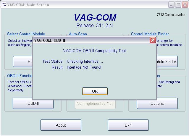

    Podłączam vaga (OBDII) Vag Polski https://www.obd2.pl/galerie/p/polski-vag-2-5-usb-obd2_69.jpg
    Do Audi 80 B4 z silnikiem 1Z z 94r i wyskakuje mi komunikat ze zdjęcia co zrobić jeszcze miesiąc temu normalnie wszystko działało.
    K-line unieruchominy co zrobić ?

    ale co tu ma K-line do tego, jak soft ci nie wykrywa VAG-a wogole. napięcie 12V masz we wtyczce?
  • #3 6468807
    brandy-p
    brak napięcia na linii K

    Napięcie na wtyczce jest sprawdzałem podczas próby połączenie do ABS słychać jak przekaźniki się załanczaja, ale brak komunikacji sprawdziłem wszystkie bezpieczniki wszystkie kable wszystkie złączki w samochodzie i dalej nic, ściągnąłem najnowszy sterownik CDM 2.04.16 WHQL Certified ze strony producenta z lutego i nadal nie jestem w stanie się połączyć czy jest jakiś sposób, aby sprawdzić samego vag-a?

    Sterowwniki do interfejsu na COM ? ustaw inne przerwania na COM moze, bo interfejs musi wykryc bez podłaczenia do auta.

    Niewiem czy to przerwanie bo mam ustawiony na com 1 a delta scan znajduje urządzenie na com 3 z kolei vag 4.9 próbuje łączyć się na 1 com, wyczyściłem cały system usunąłem wszystkie możliwe urządzenia które podłączam pod usb i nadal nic sprawdziłem vag- a i jest OK. działa poprawnie od strony samochodu też jest ok. Ma ktoś jakieś sugestie jakie sterowniki wgrać żeby to działało na Acer Extensa 5220 a może by tak starego laptopa kupić tylko jakiego żeby na 100 % działało.

    Wmware lub inny wirtualny system w systemie i masz juz nowe ustawienia dla portów. A skoro SCAN znajduje ten interface na com 3 to ustaw w VAG tez com 3.
