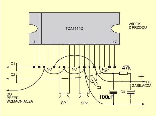

Kit AVT2104 (niezgodność)
Sircos 28 Kwi 2009 18:27 1452 4
  • #2 6467510
    mr.Sławek
    Poziom 32  
    Jesli na schemacie nie ma to widocznie nie jest konieczny.
    #3 6467726
    Robewit
    Na płytce dodano układ opóźnionego załączenia wyjść głośnikowych. Dodatkowe elementy to rezystor 47k i kondensator 100uF/16V. Dołączone są następująco: plus kondensatora i rezystor do nóżki 14 układu, druga strona rezystora do plusa zasilania, minus kondensatora do minusa zasilania.
  • #4 6470800
    Sircos
    a czy możesz mi dać jakieś zdjęcie ? przykładowo obrazek schematu orginał + te 2 elementy ;] Bo jestem w tej dziedzinie żótkiem :D
  • #5 6472479
    Robewit
    Porównaj sobie różnice, prościej się już nie da się tego opisać. Resztę masz na pw.
