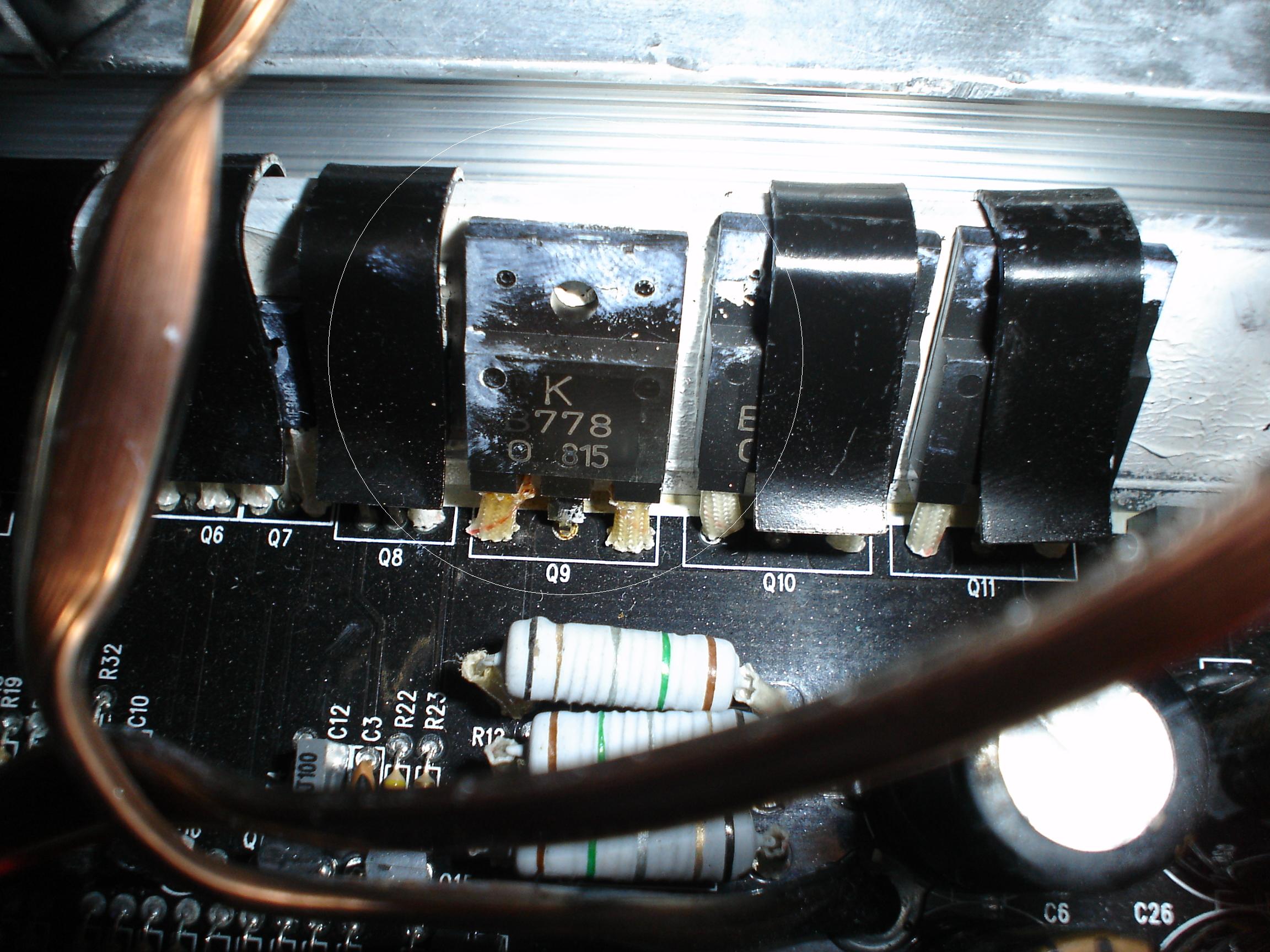

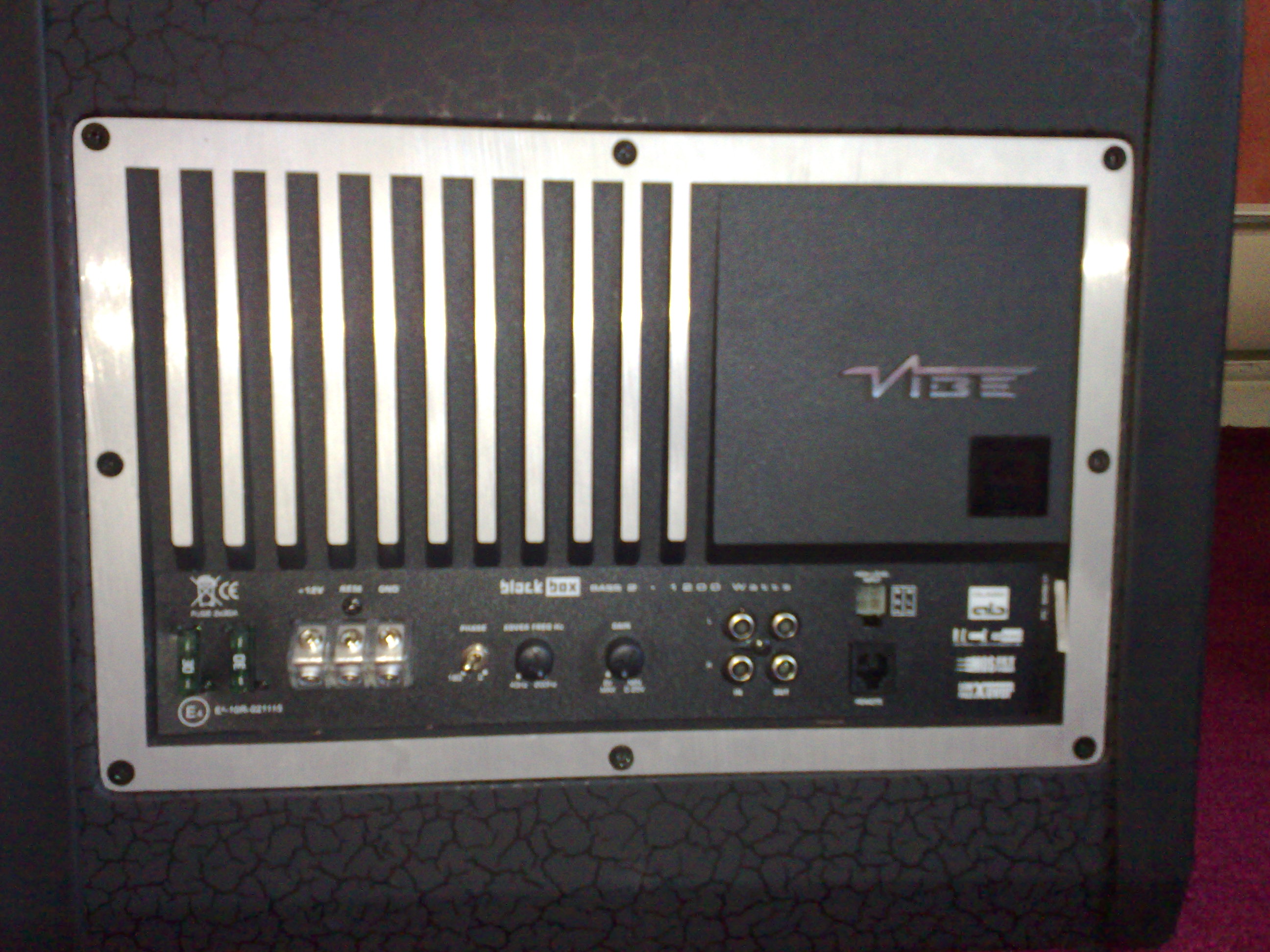

    Czy ktos moze mi napisac czy tak uszkodzony wzmacniacz w aktywnym Subwooferze da sie naprawic,ktos mi mowil ze to koncowka mocy.I jaki mogl byc powod jej spalenia ?

    Oczywiście że się da-trochę wiedzy , miernik i można zrobić obdukcje :-)
    Musisz wy lutować wszystkie tranzystory końcowe i sprawdzić czy przetwornica jest sprawna - następnie sprawdzić ile jest uszkodzonych tranzystorów końcowych

    Jeszcze gral ladnie ale byl goracy jak zelasko i kable plusowy i minusowy sie potopily?
    A Czy to mozliwe ze przez to ze kabel masowy dobrze nie styka znaczy do blachy w bagazniku?
    Wiec zmienilem kable na grubsze i chcialem podlaczyc na nowo i robi zwarcie bo kable od aku sie grzeja po kilku sekundach w rece no wiec postanowilem rozkrecic wzmacniacz i te fotki to jest to co zobaczylem.przez to to zwarcie?

    Bezpieczniki w wzmacniaczu
    Czy da się naprawić wzmacniacz?
    Prawda to ze kable nie powinny sie wogule grzac?

    I gdy podlaczylem na nowo to od razu wywalilo bezp.Czy to wina tej spalonej koncowki?

    Tak jak kolega napisał, wylutuj końcówki i sprawdzisz czy nie ma zwarcia, piec powinien się normalnie włączyć, ale nie będzie dźwięku..

    Zbyt mały przekrój kabla będzie wydzielał ciepło. Z tego co tam piszesz masz uszkodzony wzmacniacz po stronie zasilania i nie wykluczone że sam stopień końcowy też będzie do wymiany ale to tylko moje domysły.

    Co do palenia Bezpieczników to może być niestety wina Tranzystorów przetwornicy :/

    Przetwornica Ci padła to na początek. Zacznij pomiary na zwarcie od strony zasilania.

    Ale na początek , tak jak slvestr napisał zacznij pomiary tranzystorów przetwornicy- najlepiej je wy lutować i oddzielnie posprawdzać- następnie sprawdź wzmacniacz bez tych elementów- czy nie ma zwarcia- jeżeli po podaniu 12v i rem nie będzie zwarcia to używając miernika ( na opcji AC) możesz sprawdzić czy układ przetwornicy( pewnie coś z rodziny tl494) daje napięcie sterujące do tranzystorów przetwornicy ( powinno być coś ok3.5V)
