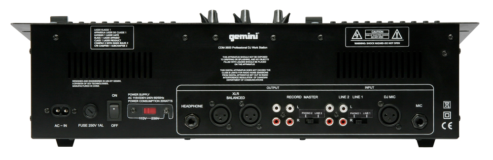

    Mam problem. Mam gemini cdm 3600 i mini wieże LG.Wieża ma 1 wejście auxPodlaczenie Dwoch urzadzen pod jedno wejscie chinch,Podlaczenie Dwoch urzadzen pod jedno wejscie chinch.co mam zrobi, jakie kable kupić?
  • #18 6921790
    DjDaniel11

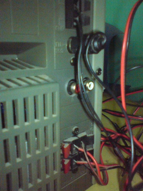

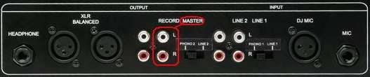

    Zakładam, że chcesz pod mikser podłączyć kompa, cd itd, a wyjście z miksera do wieży. Wystarczy ci zwykły kabel kabel 2xchinch-chinch (stereo). Podłączasz go do wejścia aux w wieży, oraz do wyjścia dźwięku w mikserze. Zaznaczyłem to na zdjęciu.
    PS: Popraw te kable głośnikowe, włóż je głębiej, bo aż rażą :D

    DjDaniel11
    dj-MatyAS oprócz wyjść XLR są również wyjścia "master" chinchami, te co zaznaczyłem. Pozdrawiam

    arix963
    mam 2 xlr balanced na mikserze ,a na wierzy mam tylko aux
