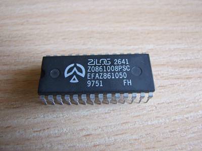

    Mam mikrokontroler ze starego dekodera sat firmy Zilog (model z temacie). Czy mogę go użyć do pierwszych kroków w programowaniu? Chciałbym coś z nim zrobić, "pobawić się" żeby pojąć programowanie. Czy w domowych warunkach można go programować? Jak? Ma ktoś może jakąś note techniczną tego uC?
    Dla formalności zdjęcie uC:
    mikrokontroler Zilog Z0861008PSC Jak programować?

    Ale może to jest jakaś wersja OTP-albo programowana fabrycznie.
    Spróbuj Zilog Z0861-może to jest jakaś wersja.
    Ale sądząc po forum-to jest jakiś zabytek.
    Procesor współczesny można kupić za 5zł.
    Taki do którego jest dokumentacja, programator ISP, kompilatory itd.

    ten chip o którym mówisz to wyprodukowany przez Ziloga na zlecenie jednej z większych firm, specjalizowany dla nich scalak (tak procesor) ale co z tego? przy takich zamówieniach producenci zwykle nie rzucają dokumentacji w publiczny obieg. Trafia ona tylko do zamawiającego i jedynie on może to udostępnić - a zwykle tego nie robi.
    Scalak wygląda jakby był z rodziny (jak wspomniał kolega wyżej) Z0861 - i to wszystko co można o nim powiedzieć

    Z0861008PSC
    Rodzina Z8 (nie mylić z Z80)
    Z086 oznacza o ile pamiętam technologię wykonania NMOS.
    10 oznacza model w rodzinie (Z8 - Z8610)
    08 oznacza maksymalny zegar
    PSC oznacza obudowę DIL
    Jest to stary procek maskROM (lub OTP) - można go sobie zostawić na pamiątkę lub do kosza - dodatkowe nadruki mówią o wersji firmware'u
    ( np. Z86E0208PSC - Z8 CMOS OTP ver.02 8MHz DIL)
