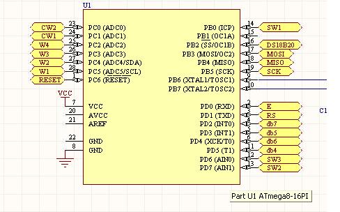

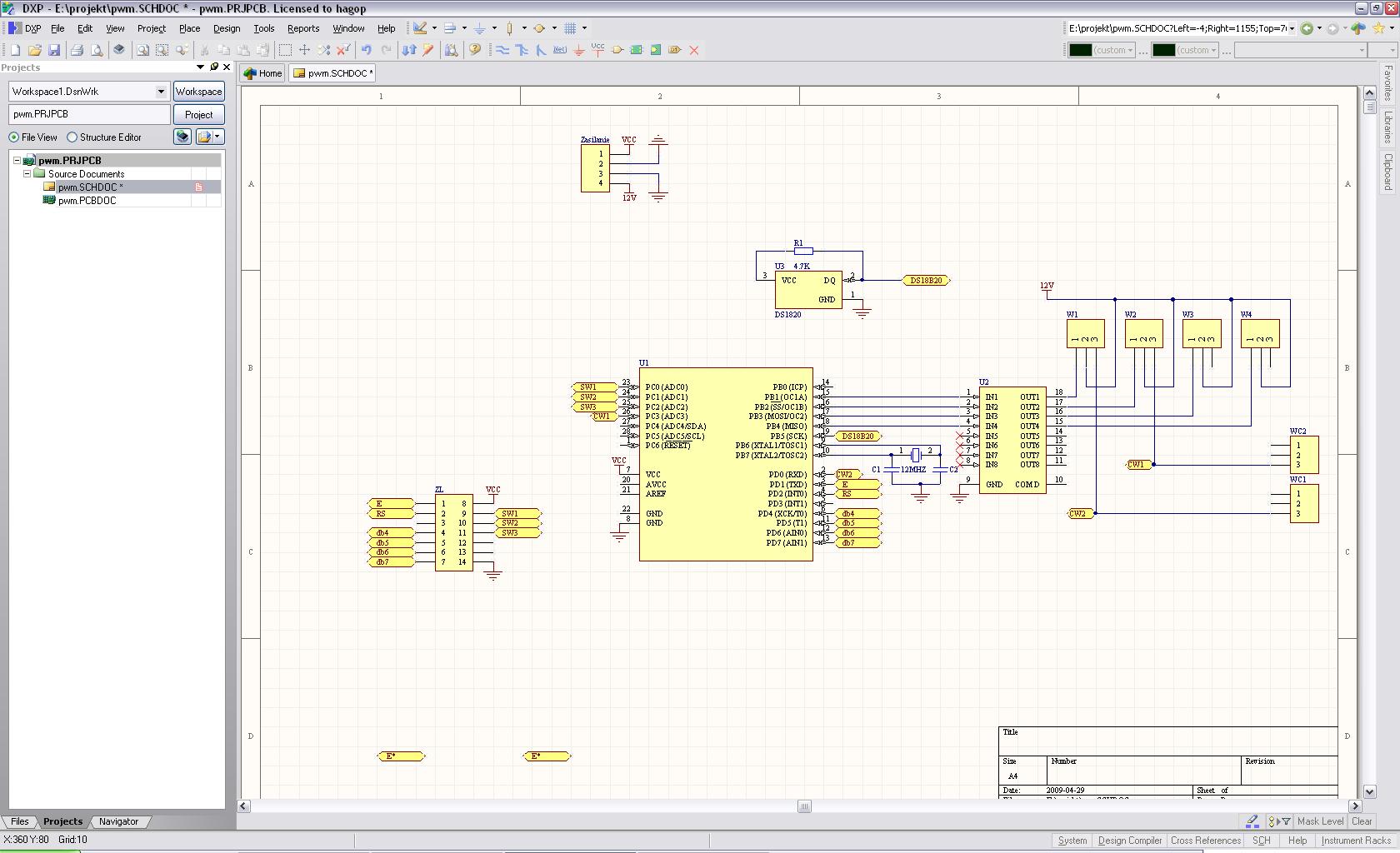

    Cześć!
    To jest mój pierwszy projekt jaki chce wykonać od początku do końca (prawie) sam. Do tej pory składałem lub modyfikowałem gotowe kity i cudze rozwiązania więc moja wiedza jest trochę mizerna ale może niedługo się to zmieni :) Mam opanowane podstawy języka c (lecz nigdy go nie używałem podczas "tuningowania" gotowców). Bascoma też ogarniam, lecz z helpem.
    Do rzeczy:
    Chciałbym zbudować regulator obrotów 3 - 4 wentylatorów. Regulator ma sterować prędkościa obrotów wentylatorów automatycznie lub manualnie (każdy wentylator z osobna). W datasheecie atmegi wyczytałem że ma tylko 3 sprzętowe kanały PWM więc 1 port musiał by być zrobiony programowo. Żeby nie było zbyt prosto prędkość wentylatorów ma być ustalana na podstawie odczytu temperatury z DS18B20. Jeszcze bardziej komplikując niech temperatura będzie wyświetlana na LCD 2x16 oraz prędkości obrotowe wentylatorów.

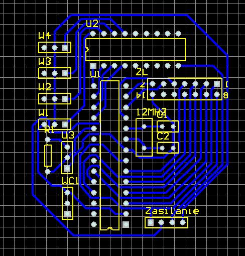

    Oto schemat ideowy oraz PCB.
    [AVR MEGA8][BASCOM/C] 1 Projekt - sterownik wentylatora
    Złącze 14 pinowe prowadzi do płytki na której będzie wyświetlacz + 3 przyciski.
    I teraz kilka pytań:
    Jak w C ustawić we/wy? W necie jest cała masa rożnych sposobów, które nie zrozumiem (set_bit(xxx) clear_bit(xxx), sbi cbi #define SET_BIT(r,x) r|=_BV(x) itd...)
    W bascomie jest to bardzo proste ale postanowiłem robić to w C.
    W czy mogę np porty wyświetlacza podpiąć np: db7 - PIND.1 db6 PINC.3 (dowolnie tak aby jeszcze bardziej uprościć ścieżki na płytce PCB?)
  • #2 6471478
    janbernat
    Nie masz gniazda programatora ISP.
    Jeśli będziesz to programował w zewnętrznym programatorze to mogło by tak być.
    Ale procesor wytrzyma tyko jakieś 50 operacji przekładania z podstawki do podstawki-potem urwie mu się jakaś nóżka.
    A zmian w programie będzie więcej.
    Ścieżki masy powinny pokryć całą wolną powierzchnię płytki.
    Zasilanie możliwie szerokimi ścieżkami.
    Co to jest U2?
  • #3 6471544
    krzysio16
    OK dostawię złącze dla programatora. Mam avr-doppera z podstawką testową i chciałem go przekładać. ale masz w 100% racje z tymi urwanymi nózkami :)
    Ten układ to driver ULN2803
    Masę i grubsze ścieżki zasilania też zrobię.
  • #4 6471560
    Menuet
    Poziom 19  
    Co do schematu to myślę, że jednak układ nie będzie działał według Twoich założeń, gdyż pomiar prędkości wiatraków musiałbyś zrealizować najlepiej na jakimś liczniku w Atmedze, albo generując jakieś przerwanie, więc podłączenie impulsów z hallotronu z wiatraka pod dowolny pin Atmegi chyba nie jest najlepszym rozwiązaniem. W związku z tym, że tak jak piszesz masz trzy kanały PWM a jeden chciałbyś zrobić programowo to myślę, że prościej by było jakby wszystkie były zrobione programowo, wtedy nie użyjesz dwóch timerów, ale jeden.
    Według mnie piny z wyświetlacza możesz podłączyć w zasadzie jak chcesz, a potem napisać obsługę do tak podłączonego wyświetlacza.
    Aaa i jeszcze takie małe pytanko do autora, chcesz regulować 4 wiatraki a masz jeden czujnik temperatury, to czy wszystkie będą się tak samo kręcić, czy może zamierzasz zastosować 4 czujniki?

  • #8 6473197
    elektryk
    Nie wiem jaką masz koncepcję mechaniczną, ale lepiej wydrukuj sobie układ na papierze i poprzymierzaj elementy. Zamontowanie przełączników na płytce jest conajmniej dziwne.

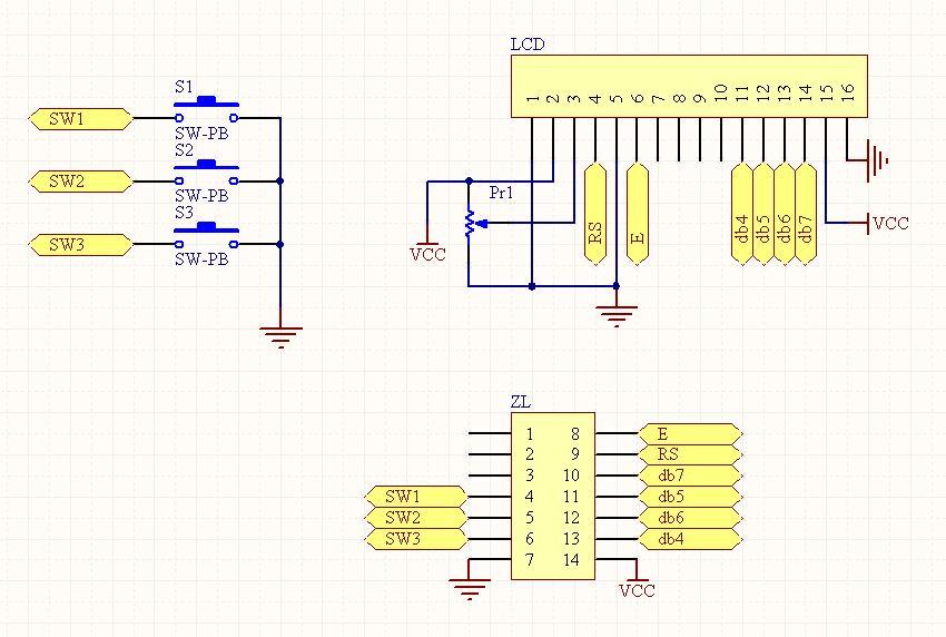

    Podłączenie LCD

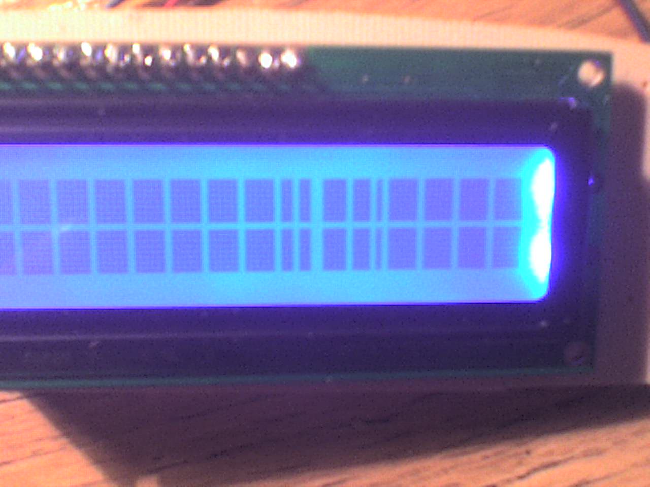

    OK znalazłem problem. PRka była uszkodzona. Powiedzcie mi co to może być:
    5 i 7 znak w od prawej strony w obu liniach nie są pełne. To uszkodzony LCD? Jeżeli tak czy to możliwe że ja go uszkodziłem programem którym sprawdzałem podłączenie uK z LCD?
  • #12 6494864
    marekos
    Brak styku na gumce przewodzącej wyświetlacza spróbuj docisnąć tą metalową ramke powinno pomóc.
    Jak pomoże to podłoż kawałek kartki papieru złożonej na dwa lub cztery po stronie bottom pomiędzy zagiętą blszkę ramki a laminat.
  • #13 6495046
    krzysio16
    Nie pomaga ;/
  • #14 6498827
    Mariuszek15
    Poziom 24  
    krzysio16 Wyświetl coś na LCD i zobacz co się stanie wtedy... Jak źle wyświetli znaki na LCD to prawdopodobnie uszkodzony układ scalony odpowiedzialny za sterowanie wyświetlacza ciekłokrystalicznego...
  • #15 6534950
