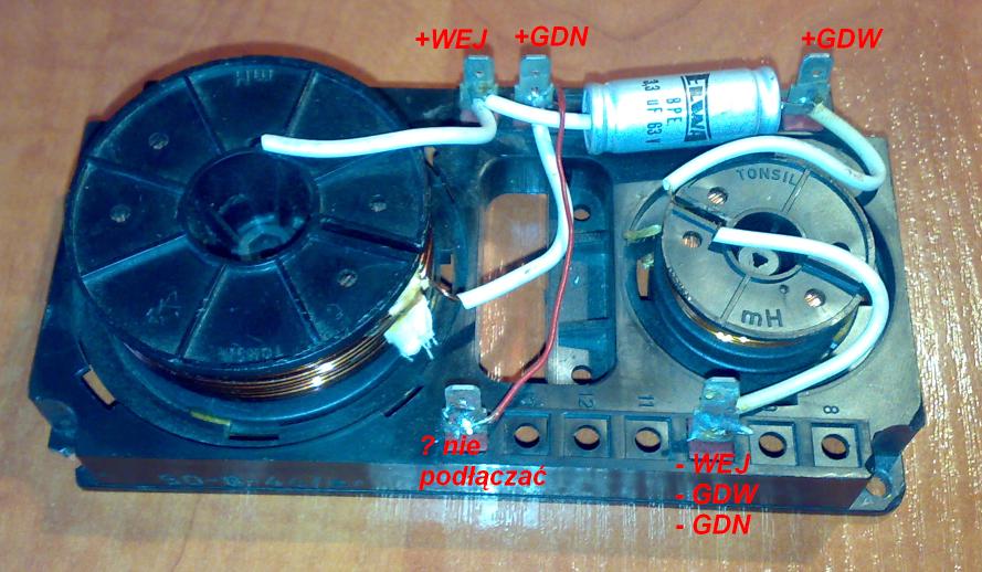

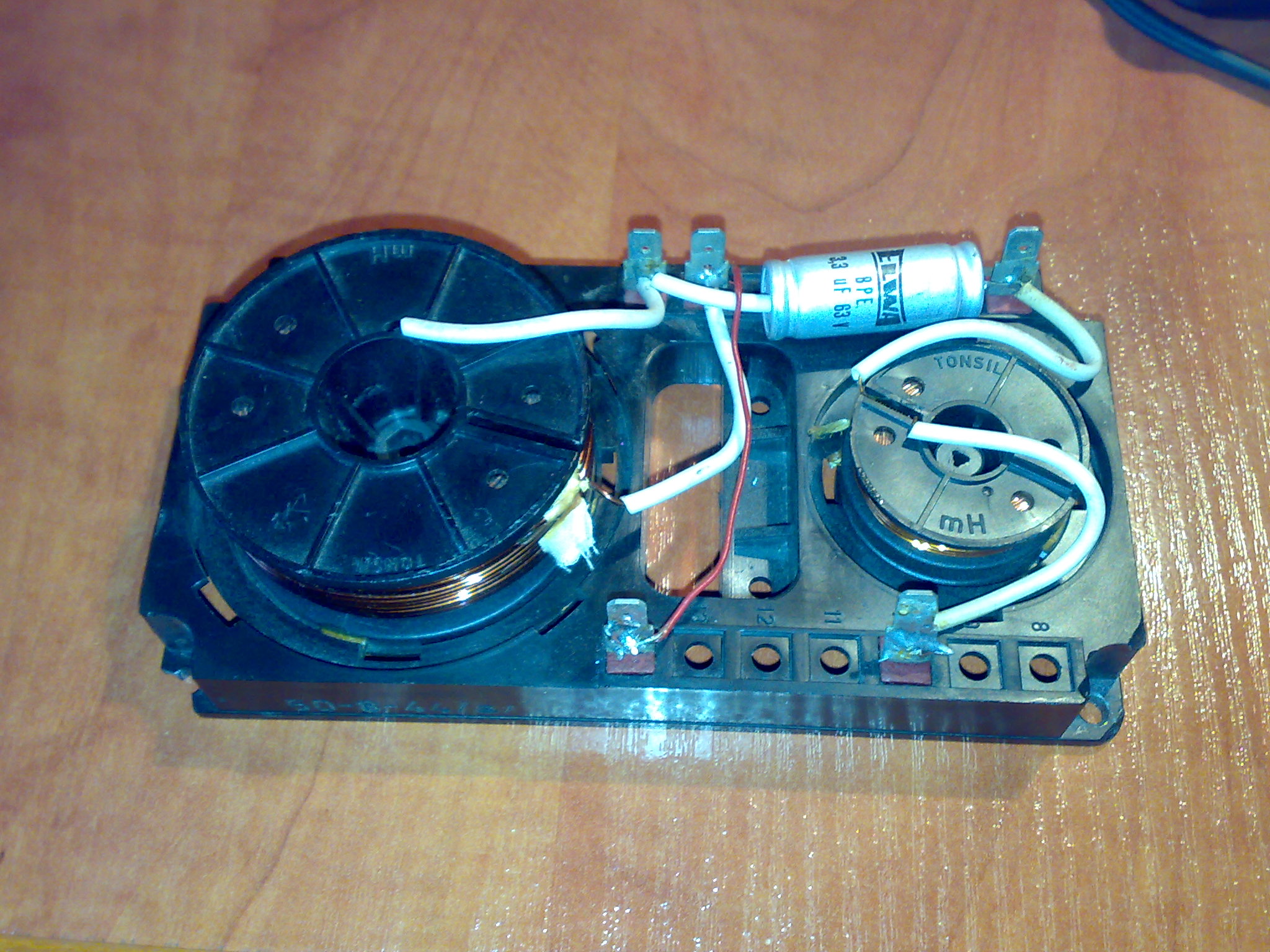

    Witam!
    Mam taką oto zwrotnicę i nie wiem czy ona jest dwudrożna czy trójdrożna. Nie wiem nawet gdzie podłączyć zasilanie od wzmacniacza i dane głośniki.
    Proszę o pomoc i najlepiej o podanie uproszczonego schematu.
    Zwrotnica 50-8-44 Tonsil. Gdzie co i jak!?

    Dwudrożna:
    Albo zdekompletowana.
    Ewentualnie może być odwrotna polaryzacja głośnika wysokotonowego - tego nie da się powiedzieć patrząc na zdjęcie.
    Brakuje jednego kondensatora, i mogłaby być trójdrożna z podziałami 6dB/okt.

    To prawdopodobnie nie jest zwrotnica od ZgC-50-8-44 , ale kto wie
    do ZgC-50-8-44 Tonsil montował kilka typów zwrotnic. Najczęściej spotykane są :
    ZgC-50-8-44 ( zwrotnica jednoczęściowa )
    GDN--- szeregowo cewka 1,2mH
    GDM ---- szeregowo kondensator 4,7 uF+, cewka 0,47 mH
    GDWK --- szeregowo kondensator 1,5 uF
    ZgC-50-8-44 ( zwrotnica dwuczęściowa )
    GDN 20/40 ---- szeregowo cewka 2,2mH + równolegle kondensator 10 mF
    GDM 10/60 -- szeregowo cewka 1.0 mH + kondensator 3.3 mF, równolegle cewka 1,35 mH + kondensator 2,2 mF
    GDWK 9/80/ --- szeregowo kondensator 2,2 mF + równolegle cewka 0,44 mH + szeregowo kondensator 3,3 mF
    Zwrotnica dwuczęściowa jest zdecydowanie lepsza.
    Jeżeli nie masz oryginalnej zwrotnicy od ZgC-50-8-44 możesz od biedy dać zwrotnicę od Space 86 , zwrotnica ta jest b. podobna do pierwszej z ww. zwrotnic (tej jednoczęściowej) różnice brzmienia przy tej klasie przetworników będą mało zauważalne.
