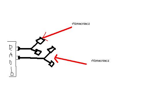

    Witam wszystkich, mam nadzieje że ktoś mi pomoże.
    Mój sprzęt to radio pioneera deh5000ub, głośniki podłączone pod radio przód alpine SPE-17CS z tweeterami , sub alpine SBE-12BR + wzmak ALPINE MRP-M350.
    Wyraźnie wyczuwam przerost mocy suba nad przodem w związku z czym chciałbym wzmocnić przód o dodatkowy wzmacniacz. Niestety mam tylko jedno gniazdo RCA już wykorzystane. Moje pytanie jest takie: czy warto kupować konwerter i wkładać drugi wzmacniacz pod przednie głośniki oraz czy TAKI KONWERTER pod extra wzacniacz NIE ZEPSUJE CZYSTOŚCI DŹWIĘKU z radia?

    Zakladasz takie cus
    gniazdo rca - dodatkowy wzmak na przód

    Mów mi jeszcze... bo koncepcja wizualna mi sięcbardzo podoba ale nie do końca rozumiem.
    Nie za bardzo rysunek mi wyszedl :D ale mam nadzieje ze zrozumiales :)

    Jakie to proste:-) Dzięki bardzo, teraz rozumiem:-) Czy takie podłączenie ma jakieś słabe punkty??

    Nie możesz sterować balansem głośności przód - subwoofer

    I tak i nie :)
    Ja u siebie mam tez jedno wyj. rca i podlaczony subwoofer
    W radio jest sterowaniem subwooferem wiec takie rozwiazanie jak Ci narysowalem zastosobac by u mnie to mi by przeszkadzalo bo czesto kozystam ze sterowania subwooferu Wiec u mnie nie zdalo by to egzaminu :D
    Ale z tego co pamietam to Twoj Pionek nie ma takiego sterowania wiec bez problemu mozesz zakladac i sie nie martwic :)

    Albo na wzmacniaczu wyciszyc :D

    Faktycznie tak jak mówisz nie mam sterowania subem z radia, zatem balansuje subem bezpośrednio ze wzmacniacza. Dziękuje bardzo za pomoc, nie mam już obaw o jakość dźwięku używając konwerterów bo ich na szczęście nie będę potrzebował:-) Stawiam wszystkim piwko :-)
