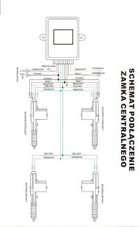

    Witam wszystkich, mam takie pytanie mam nadzieje, ze uzyskam na nie odpowiedź.
    Niedawno zakupiłam centralny zamek wraz ze sterownikiem BX10.
    Będę go montować do fiata uno, gdzie w ogóle nie było nigdy centralnego zamka.
    I w związku z tym mam parę pytań.
    Na początek rozpoczynam podłączenie całego centralnego zamka wg poniższego schematu:
    Montaż zamka centralnego ze sterownikiem BX10...
    Moje pierwsze pytanie jest takie gdzie podłączyć kabel biały i brązowy?
    Teraz mam sterownik BX10 i taki oto schemat.
    Moje drugie pytanie jest, jak podłączyć sterownik BX10 do zamontowanej centralki z podłączonymi siłownikami? Najlepiej prosiłabym który kabel do którego. Jeszcze jedno tzn. jak rozpoznać czy zamek sterowany jest plusem czy minusem.
    Proszę o szybką odpowiedź.

  • #2 6473642
    pioart
    Witam .Masz wszystko rozrysowane . Sterownik musisz podpiąć tak jak na rysunku „C” sterowanie minusem. Jak popatrzysz na rysunek „A” I „C” to zobaczysz że masa / minus będzie sterował zamkiem
  • #3 6473661
    spica
    czyli jak rozumiem
    biały do białego
    brązowy do biało / czarnego
  • #4 6473965
    pioart
    Tak jak napisałaś tylko pamiętaj o podłączeniu tak jak jest na schemacie
    Zółto/czarny+żółty do masy
  • #5 6474090
    spica
    ok dzięki mam nadzieje ze wszystko się uda, a jeśli chodzi o masę to musi to być masa akumulatora czy może to być kawałek obudowy samochodu ?
  • #6 6475761
    pioart
    Nie ma znaczenia , masa pojazdu to minus z akumulatora , jak by nie było to szukaj najlepszego miejsca do podpięcia jak najbliżej urządzenia .
  • #7 6847825
    sztrybi
    Czy możecie wytłumaczyć jak podłączyć otwarcie i zamknięcie wg pierwszego schematu? Proszę o pomoc pozdrawiam.
  • #8 6848552
    pioart
    A czego nie rozumiesz , przecież wszystko jest na schemacie dokładnie opisane i nawet kolorki przewodów .
  • #9 6848681
    sztrybi
    te przewody co idą pod siłowniki wiem jak podłączyć. Nie wiem gdzie podłączyć otwarcie i zamknięcie, żeby centralny działał.

  • #11 6848769
    pioart
    A to zaznaczone to co to jest?!
    I do czego chcesz podłączyć? To jest sterowanie ninusem jeśli masz jakiś alarm z tą funkcją to podłącz
  • #12 6848793
    waldekg
    Witam. Proponuję rozłożyć zakupioną instalację centralnego zamka np. na podłodze i podłączyć siłowniki i akumulator. Pozwoli to na zorientowaniu się w działaniu tej instalacji. Pozdrawiam i życzę cierpliwości.
