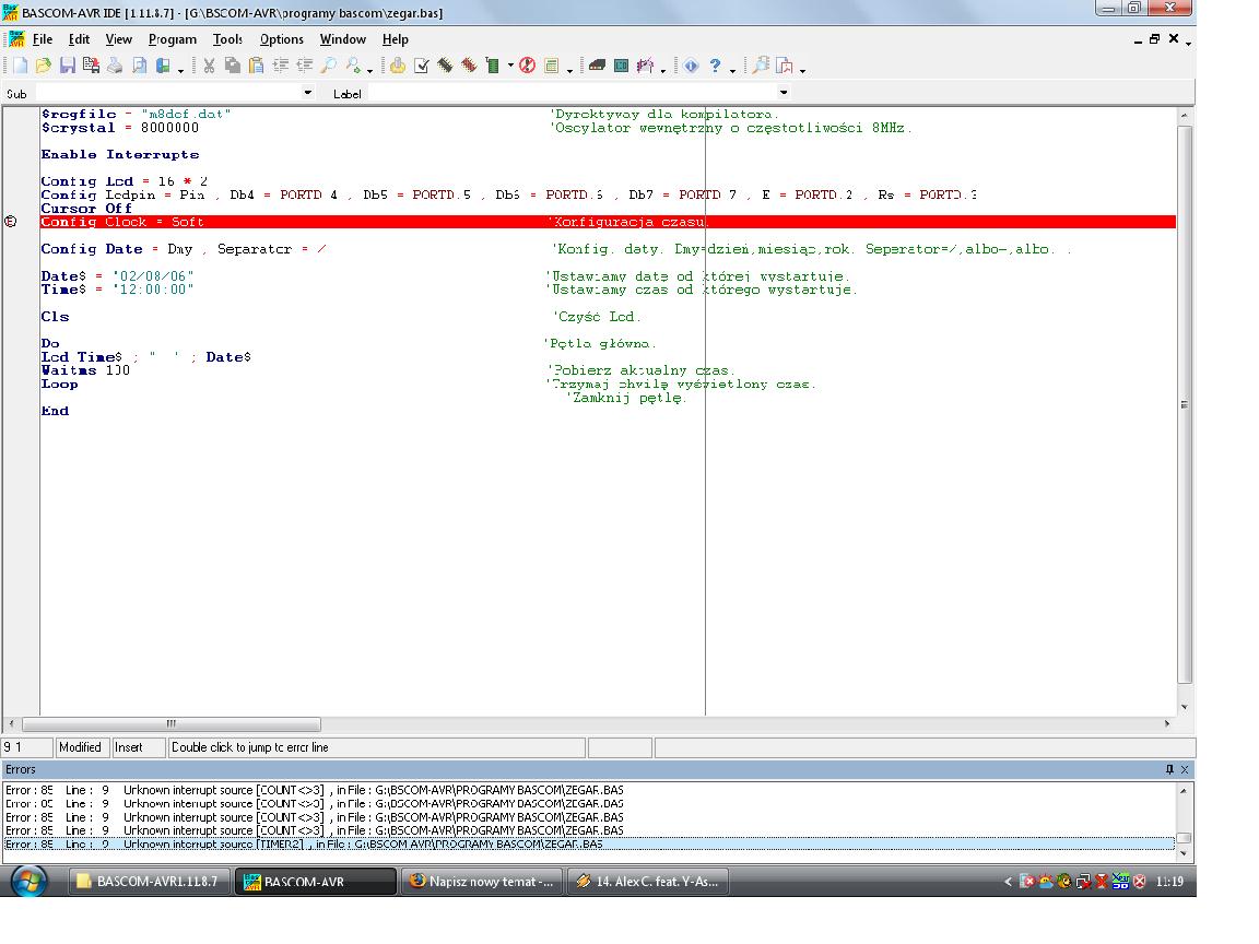

    Witam wszystkich forumowiczów
    A więc mam problem z bascomem a zaczyna się tak że bascom nie kompiluje mi większości np.config clock
    $regfile = "m8def.dat"                                      'Dyrektyway dla kompilatora.
    $crystal = 8000000                                          'Oscylator wewnętrzny o częstotliwości 8MHz.
    Enable Interrupts
    Config Lcd = 16 * 2
    Config Lcdpin = Pin , Db4 = Portd.4 , Db5 = Portd.5 , Db6 = Portd.6 , Db7 = Portd.7 , E = Portd.2 , Rs = Portd.3
    Cursor Off
    Config Clock = Soft                                         'Konfiguracja czasu.
    Config Date = Dmy , Separator = /                           'Konfig. daty. Dmy=dzień,miesiąc,rok. Seperator=/,albo-,albo. .                                          'Uruchamiamy odblokowania.
    Date$ = "02/08/06"                                          'Ustawiamy datę od której wystartuje.
    Time$ = "12:00:00"                                          'Ustawiamy czas od którego wystartuje.
    Cls                                                          'Czyść Lcd.
    Do                                                          'Pętla główna.
    Lcd Time$ ; "  " ; Date$
    Waitms 100                                                  'Pobierz aktualny czas.
    Loop                                                        'Trzymaj chwilę wyświetlony czas.
                                                                   'Zamknij pętlę.
    End

  • #2 6474145
    sp3ots
    Witam !
    Pierwszy kod przekopiowałem do Bascoma AVR wer. 1.11.7.9
    demo i jest ok. nie wykrywa żadnego błędu. Czy działa ?, nie wiem bo nie wgrywałem do Megi8.
    Pozdrawiam. Stefan

  • #4 6474867
    simpson777
    Co do pierwszego programu to jest tak że na wersji 1.11.9.1 jes ok, ale już na 1.11.8.7 już powstaje problem:(
    No i jest tak z większością "config....".
