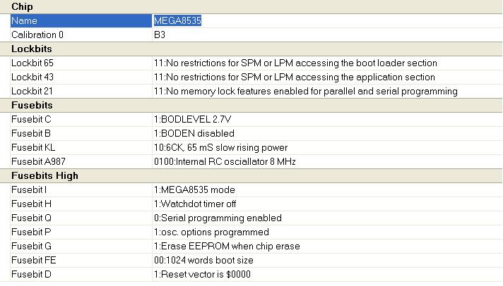

    Pokaż kod, schemat, ustawione fusebity to wtedy będzie można coś więcej powiedzieć :)

    mirekk36
    startuje, startuje - a twoja dioda LED ....
    wcale nie ciągle świeci, tylko sobie mruga wbrew pozorom ;)
    ... ale mruga tak szybko, że twoje oczęta nie potrafią tego zobaczyć i wydaje ci się, że ciągle się świeci
    zobacz:
    do
      portd = 255    ' zapal diodę - stan wysoki
      waitms 500     ' poczekaj 500ms (cały czas dioda świeci)
      portd = 0       ' zgaś diodę - stan niski
      ' i co? czegoś tu brakuje chyba prawda?? bo dioda zgaśnie
      ' i od razu program poleci do początku pętli i ją zapali
      ' a to potrawa baaaaardzo szybko
      ' wypadałoby by więc i tutaj dać opóźnienie gdy nie świeci
      ' np tak:
      waitms 500 ' poczekaj 500ms gdy dioda nie świeci
    loop
    teraz jaśniej???
