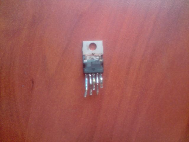

    Witam,walneła mi ta część w radiu ?i niewiem co to jest i gdzie to kupić,niemogę też odczytać symbolu.Jedynie co umiałem ,to zlokalizować usterkę i odlutować,proszę o pomoc.

    Wygląda mi to na TDA2002 w obudowie SQL5.
    Dobrze by było, jakbyś dał zdjęcie całej płytki.

    Na dole na tej zepsutej części,odczytuje końcówke 88309 a na płytce gdzie idzie pięć nóżek V1680.

    Gdyby ten układ scalony nie był taki zmasakrowany, to może dało by się odczytać oznaczenie.

    Wyczytałem taki cytat gdzieś w sieci,może pomoże coś? "W starych radiach Blaupunkta można spotkać końcówkę mocy GL1150. Sprawdzonym odpowiednikiem jest TDA2005"

    To nie jest TDA2005. TDA2005 inaczej wygląda, jak coś to TDA2003 lub TDA2002 oba pasują i mogą być zamiennikami.

    Dzięki,problem rozwiązany.
