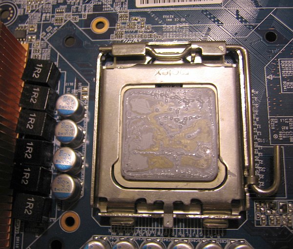

    Jakiś czas temu po zakupie chłodzenia Titan TTC-NK32TZ , wraz z nim dostałem pastę Titan Silver Grease , do której musiałem wymyślić metodę nakładania , którą to opisałem w poście :
    https://www.elektroda.pl/rtvforum/topic752121.html
    Po zamieszczeniu tego postu zarzucano mi że źle nakładałem pastę , że za dużo itp.
    Niestety pasta była tak gęsta i gruboziarnista że nie było innej możliwości , pasta nie rozkładała się sama na powierzchni po dociśnięciu radiatora.
    Parametry przewodzenia miała średnie , jednak jej usunięcie z procesora i radiatora nie było proste , musiałem zastosować rozpuszczalniki by doczyścić powierzchnie przed nałożeniem innej pasty.
    Jeśli więc ktoś zostanie posiadaczem pasty Titan, niech się dobrze zastanowi czy w ogóle ją nakładać .
    Osobiście nie polecam tej pasty .

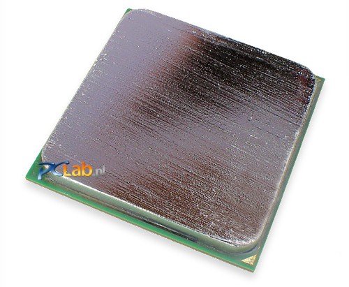

    Wracajac do jakosci i efektywnosci pasty liquid pro musze stwierdzic, ze moje pierwsze doswiadczenia z ta pasta byly nieudane, ale nie z powodu jej slabej jakosci tylko mojej niefachowosci :)
    Otoz pasta nie ma rownych na rynku do dnia dzisiejszego a moje niezadowolenie z pierwszych kontaktow z tym swietnym produktem ulegly diametralnej zmianie.
    Pasta ma ogromny potencjal przewodnictwa cieplnego, tylko nalezy umiejetnie nalozyc/wetrzec ją w stopke radiatora i w ihsa procesora.
    Bez dokladnej operacji wcierania efekt jest mierny co jest usprawiedliwone.
    Reasumujac pasta wysmienita po bardzo dokladnym nalozeniu.

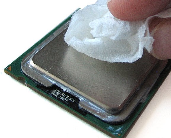

    Pasty liquid pro/ultra naklada sie bardzo prosto, gdy ihs i stopka radiatora sa bardzo dokaldnie wypolerowane i odltuszczone, ale...
    Jak widze polecane nalozenie cieklego metalu pedzelkiem, to mnie niechec bierze i zal do opisujacego jej sposobu aplikacji.
    Ta pasta wymaga jej dokladnego wtarcia do powierzchni chlodzonej i chlodzacej !
    Gwarantowany najwyzszy wspolczynnik przewodnictwa cieplnego.
    Co to jest ?
    Odwieczna dyskusja - o wyższości jednej pasty nad drugą.
    Przy takim nanoszeniu pasty nie moze byc mowy o porzadnym przeplywie ciepla z powierzchni do powierzchni (nie chodzi o te paski pasty tylko o jej wtarcie do powierzchni).
    To jest juz znacznie lepiej zrobione a da sie o wiele dokladniej
