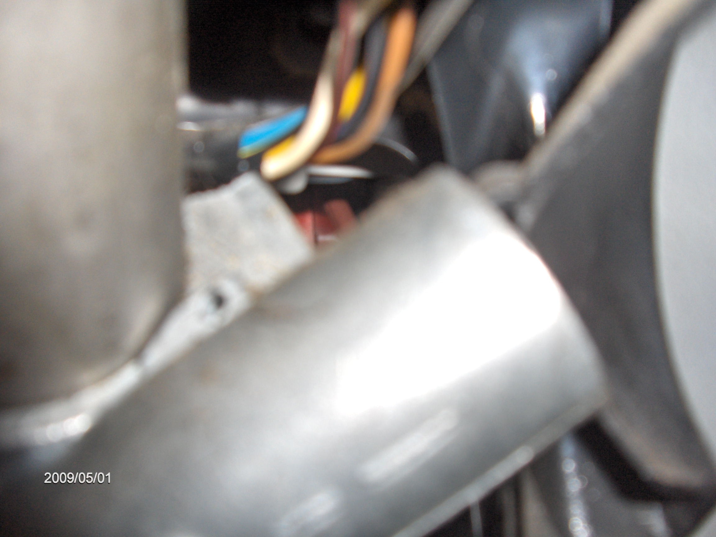

    Witam wszystkich.
    Tak jak w temacie, mam problem z demontowaniem wkładki. Ułamał się w niej "kikut" który obraca stykami w kostce... Nie wiem zdemontować starą wkładkę proszę o poradę.

    Przekręcasz w pozycję zapłon w otworek wkładasz pręcik aby odblokować zatrzask pociągasz i wyskakuje.P

    Spóźnione ale jak najbardziej zasłużone podziękowania, porada jak najbardziej trafna.
