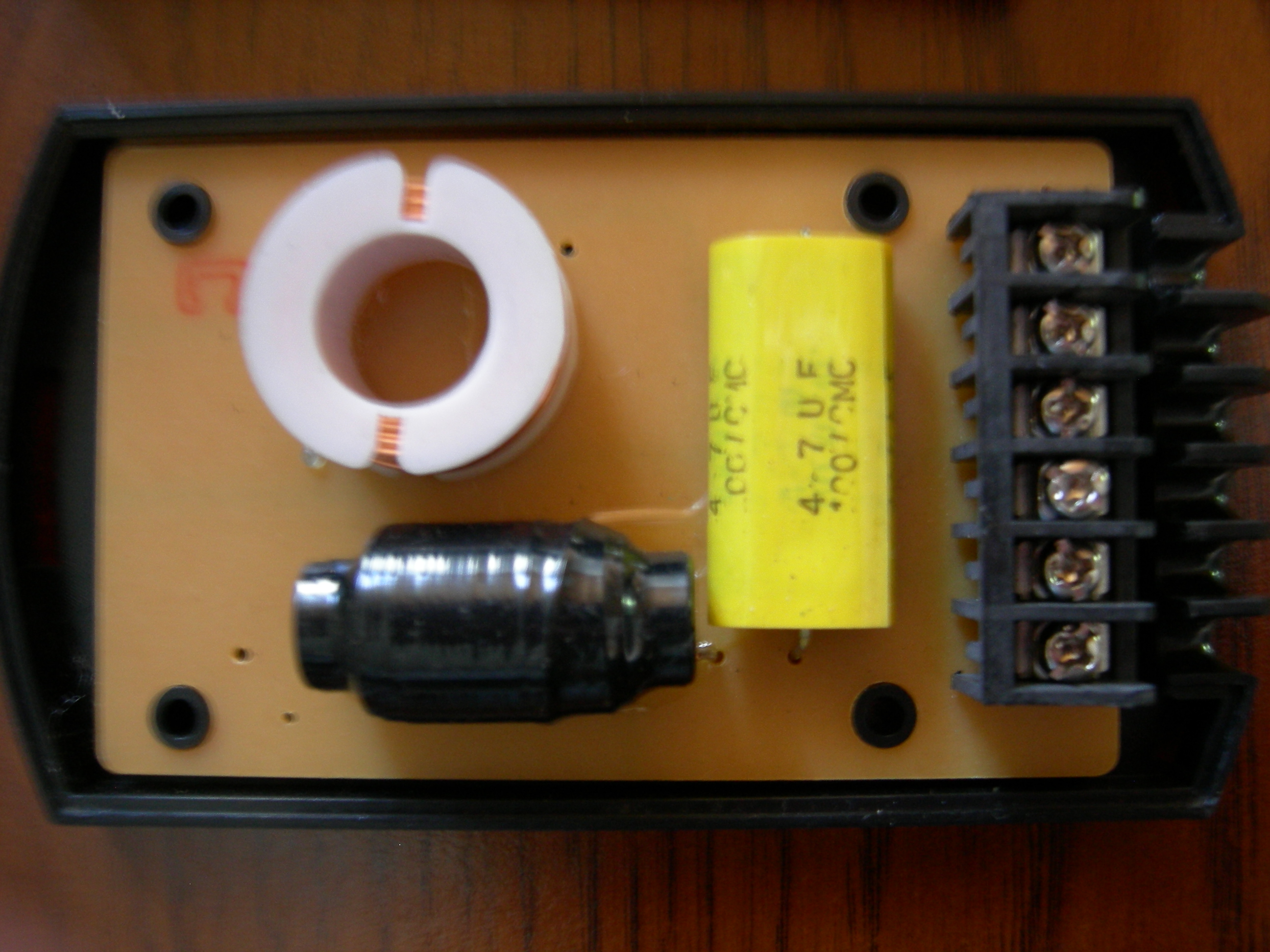

    Te zwrotki umożliwiają podłączenie w bi-ampingu? Jakieś fotki może wrzuć.
    Jeśli te zwrotnice JBLa nie umożliwiają seryjnie takiego podpięcia , to można je przerobić ale chyba nie jesteś jeszcze na tym etapie wiedzy, a nie można sobie pozwolić na ewentualne "błędy", bo można uszkodzić sprzęt.
    PS: to radio nie ma potrzebnych zwrotek

    Zwrotnice wyglądają tak:
    Zabudowa z bi-ampingiem
    Co to znaczy, że mogą lub nie mogą być do bi-ampingu, gdyż poczytałem jak ludzie to robią, ale tam operowali gotowymi nazwami zwrotnic czy zestawów, a mnie interesuje sama geneza, dlaczego jedne mogą być a inne nie?
    P.S Jeżeli da się przerobić, to być może będzie taka możliwość, gdyż sam elektronikiem nie jestem, ale mam kolegę zdolnego do zrobienia takich rzeczy.

    Nie wiem czy rozumiesz co to znaczy Bi-amping? Poszukaj co to oznacza w google . Polecam również FAQ Nazara i kilka tematów o zwrotnicach głośnikowych.

    Twoja zwrotnica ma tylko jedno wejscie. Zeby zasilic przez nia glosniki w bi-ampingu musialaby miec 2 wejscia: woofer i tweeter. - Poprawcie jesli sie myle...
