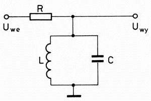

    Wydaje mi sie ze uzywanie filtru LC jest bez sensu, bo czysci wszystkie czestotliwosci poza f0.

    crazy_phisic
    g_06 napisał:
    r06ert napisał:
    tak, AVCC dajesz tez VCC, ale dobrze jest to napięcie dodatkowo odfiltrować, np za pomocą filtru LC.
    A ten filtr LC wygląd tak:
    [AVR] ADC. Jak skonfigurować pin? Przetwornik A/C.
    g_06 napisał:
    Bo u mnie jak podłącze zasilanie do avcc to procesor nawet nie ruszy... programator też go nie wykrywa..
    Jeśli powyższy filtr jest na zasilaniu to się nie dziw że procesor się nie zgłasza - cewka to "zwarcie" dla napięcia stałego.
