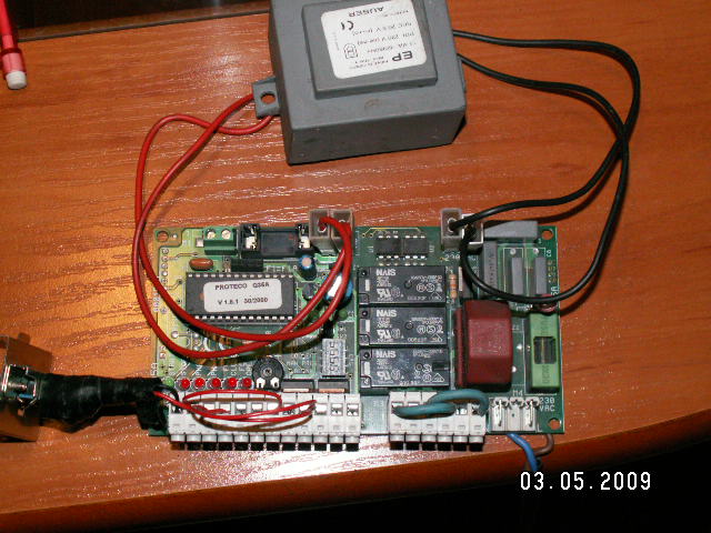

    Szukam instrukcji do centralki sterownika bramy Proteco Q35A
    w pl . mam po oryginał włoską , ale z języka "spagetti" nic nie rozumiem.
    Mam takie dwie uszkodzone , obie zachowują się tak samo . D2 mruga szybko kilka razy i się wyłącza . Przkaźnik załącza się na ułamek sekundy .
    Trochę dziwne ze dwie zachowują się identycznie . Być może że to wina krańcówek . Tor fotokomórek mam zasymulowany prawidłowo , jednak nie wiem dokładnie jaka krańcówki pracują która ma być zwarta przy pierwszym starcie urządzenia.
    Ktoś może ma pewne doświadczenia . Czy do uruchemienia testowego muszę podłączyć silnik ?Czy jest coś do programowania w tym sterowniku oprócz pilota?

    pokaż jak to wygląda damy rade

    no piękna ale może jakieś schematy. Wzrokowo wygląda na to że po prawidłowym podłączeniu sama wykonuje test potencjometr prawdopodobnie do regulacji czasu pracy siłownika lob siły sprawdź czy siłowniki są samohamowne prawdopodobnie ma wyjście na elektrozamek a skrzydła bramy muszą mieć ogranicznik przy zamknięciu i otwarciu, foto można oszukać robiąc mostek między zaciskami od sterowania odbiornika (powinny być 4 przewody +,-, sterowanie stale zwarte).To wszystko co mogę powiedzieć na podstawie zdjęcia.

    Właśnie fotokomórki zrobiłem zworami. Problem z krańcówakmi która ma być aktywna (zwarta) podczas włączania zasilania , bo jakoś doczytałem się że pierwsze polecenie -start- po włączeniu zasilania wykonuje jako -otwórz-
    Ktoś powie że wystarczy raz w tej pozycji włączyć raz w tej i powinno działać.
    Niestety procek ma zewnętrzną pamięć eeprom 93c46 i zapamiętuje ostatni stan i nie wiem jak się tego pozbyć. Kasowanie pamięci nic nie daje .
    Serwis z Proteco to tylko ręce załamać - nie opłaca się naprawiać lepiej kupić nową , tyle się słyszy od nich.
    Siłowniki są na na 220 V , najzwyklejsze silniki .
    Brama przesuwana .
    Spróbuję nasmarować ręcznie jakiś schemat , ale mam mało czasu .
    Procesor PIC16C57C

    Już sobie poradziłem . Oba działają :-)
