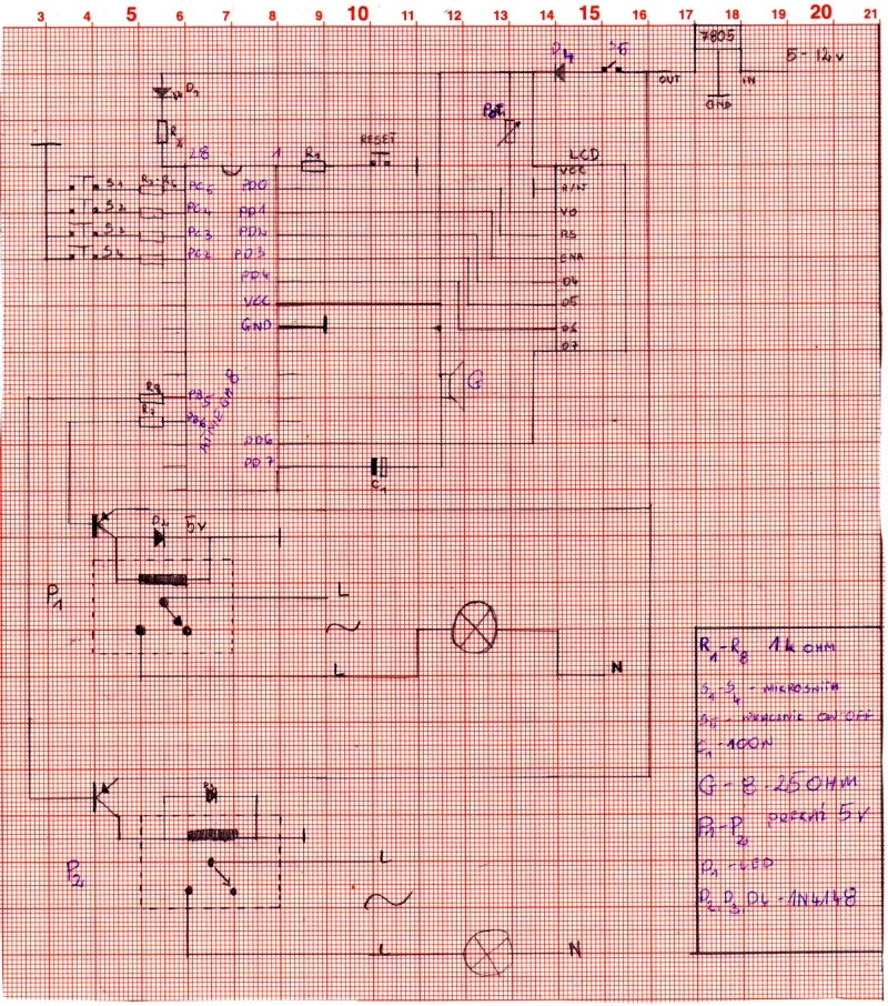

    krzysiekdioda
    Poniżej schemat do urządzenia.
    Na schemacie widać 5 mikroswitche.
    Timer i wyłącznik ATMEGA
    -reset
    -wejscie do funkcji
    -zatwierdzenie funkcji
    -ustawnaie czasu
    (w menu funkcje może być np tak
    czas 1 30sek
    czas 2 1min
    czas 3 2 min
    czas 4 5 min
    USTAW CZAS : i dwoma przyciskami góra dół ustawiam i zatwierdzam klawiszem wejście do funkcji.
    2 przekaźniki (jeden w zapasie gdyby coś trzeba było dopisać.

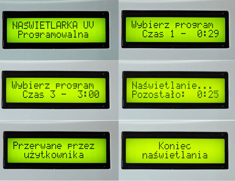

    Powyżej jest fotka jak informacje są pokazany na LCD
