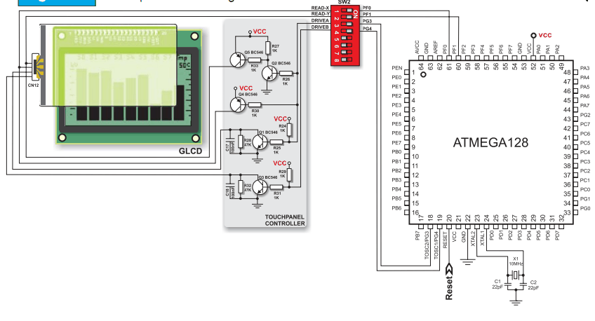

    Nadszedł czas na poznanie paneli dotykowych. Kupiłem panel rezystancyjny 4 końcówki i napisałem program do obsługi małego wyświetlacza 128/64 pikseli.
    Na wyświetlaczu wyświetlam 8 kwadratowych przycisków 32/32 piksele każdy po naciśnieciu których mają być wywołane dalsze podmenu.
    Program działa ale nie tak jak powinien. Problem leży w nieliniowej charakterystyce napięcia odczytywanego z panelu przez ADC z Atmegi w związku z czym przydzielanie koordynat przyciskom to naprawde nieciekawe zajęcie (szczególnie w przypadku skomplikowanego systemu menu). Naciśnięcie panelu w połowie nie daje połowy napięcia nawet w przybliżeniu. Trzeba by to pewnie jakoś skalibrować i tu moja prosba o jakieś porady lub sugestie jak to sie robi i czy to normalna żecz że charakterystyka jest tak nieliniowa.

    Może najpierw podziel się schematem. W moich układach jest liniowo.
  • #3 6481716
    Ajatol
    Posiadam development board z takim podłączeniem no i chyba potwierdziłeś moje mgliste przypuszczenie że to wpływ tych tranzystorów.
    Wogóle te podłączenie nie jest dla mnie dokońca jasne niestety nie mogę w prosty sposób zmienic podłączeń.

    Ajatol
    A więc wylutowałem te tranzystory z rezystorami i podłączyłem bezpośrednio do wyprowadzeń procesora. Niestety nic to nie zmieniło i liniowość jest dalej bardzo zła. Przyciski mam 32/32 piksele i na jednym od początku do końca wartość odczytana z ADC jest około 100 jednostek podczas gdy na innym wynosi już 200 a jeszcze na innych jeszcze inaczej.

    Co jest złego w tym kodzie oto jest pytanie.
    Problem został rozwiązany. Miałem włączone diody led (podgląd stanu portów na development board co było przyczyna całego zamieszania. Po wyłączeniu ich liniowośc jest na poziomie 2-3 %.
