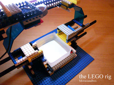

    Milkscanner działa w bardzo ciekawy sposób.

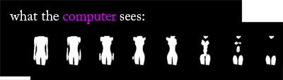

    Przedmiot umieszczany jest w pojemniku i stopniowo zalewany nieprzejrzystą cieczą odróżniającą się od niego kolorem (np. mlekiem). Następnie kamerka internetowa robi sekwencyjnie zdjęcia takiego przedmiotu - innymi słowy zdejmuje ona z niego kolejne warstwice.
    Sercem całego układu jest oprogramowanie napisane w środowisku CodeBlocks pod Windowsa.
    Skaner płynowy z kamerki internetowej
    Samo urządzenie jest dość mało skomplikowane: składa się z kamerki, miski, mleka :) oraz klocków LEGO trzymających miskę.

    Az prosi sie o dodanie jakiejs prostej pompki do tego mleka :) Da sie z tego typu zdjec zmontowac obraz 3d?
  • #3 6483524
    markovip
    Poziom 34  
    Na filmie taki właśnie obraz 3D został wygenerowany.
