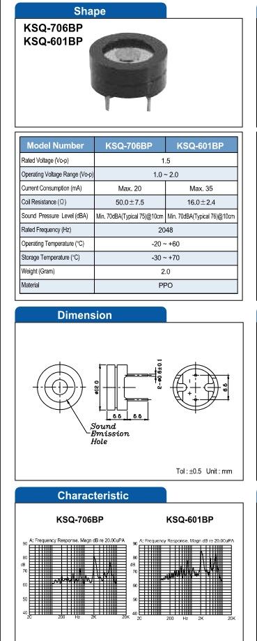

  • #6 20588037
    Ulan33
    Cześć, po 14 latach od stworzenia tego wątku, podpinam się i ja, żeby nie zakładać nowego. Robię dokładnie takie samo urządzenie, z tym że u mnie na schemacie widnieją pary buzzerków: jeden ma mieć 8-16 Ohm, a drugi 40-140 Ohm. Są to odpowiedniki KSQ-601BP (8-16 ohm), KSQ-706BP (40-140 Ohm). Przesyłam specyfikację techniczną obu i pytanie: czy są dzisiaj dostępne jakieś odpowiedniki? nieznany element - przetwornik do ebow
