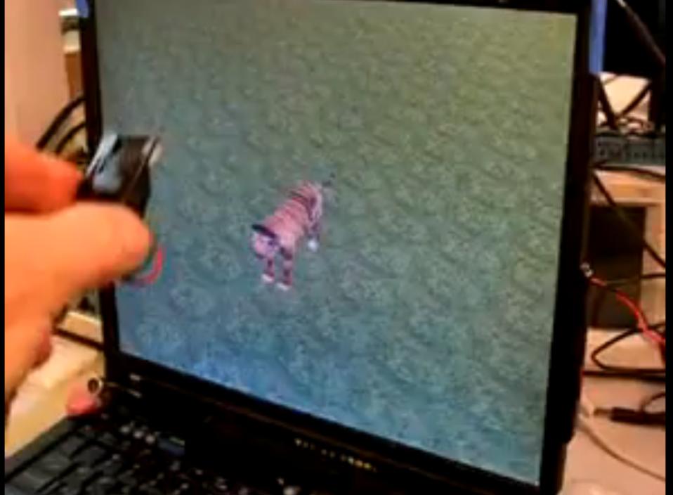

    UltraMouse 3D to ciekawy sposób na realizację tzw. human interface czyli interfejsu między komputerem a człowiekiem.
    Karl Gluck i David DeTomaso zbudowali dość nietypowy układ bo z wykorzystaniem ultradźwięków. Działa to na tej samej zasadzie co GPS czy po prostu sonar używany w robotach minisumo - czyli trianglacji. Dzięki znajomości odległości do trzech (niewspółliniowych) punktów w przestrzeni można jednoznacznie wyznaczyć położenie w tejże przestrzeni.
    Schemat działania przedstawia poniższy rysunek.
    UltraMouse 3D - interfejs komputer - człowiek
    Fala dźwiękowa wysyłana jest z odbiornika i trafia do 3 odbiorników umieszczonych w rogach monitora LCD laptopa. Mikrokontroler Atmel ATMega644 odbiera sygnały z odbiorników i przesyła je łączem szeregowym do komputera PC który odpowiada za wizualizację danych. Kosz urządzenia to około 42 $.
