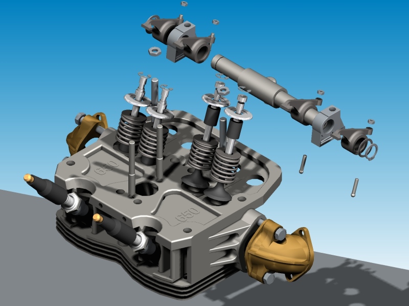

    Cześć wszystkim, mam takie pytanko czy to normalne, że mam 2 sprężyny pod jednym zaworem jest jedna normalnie i druga w środku. Mogę ta jedna wywalić czy tak ma być?

    Mają być 2 sprężyny .

    Zastosowanie dwóch sprężyn o przeciwnych kierunkach nawinięcia zwojów ma na celu uchronienie przed zablokowaniem w przypadku pęknięcia jednej z nich. Sprężyny mają różne sztywności, przez co ich częstotliwości drgań własnych są różne i nie może wystąpić jednoczesny rezonans drgań w obu sprężynach, który zaburzał by pracę silnika w pewnym zakresie obrotów. Oprócz tego usunięcie jednej ze sprężyn spowodowało by znaczne zmniejszenie sztywności i przy większych obrotach popychacz odrywał by się od krzywki wałka rozrządu (za mała siła docisku). Z tego wynika, że absolutnie nie wolno nic kombinować ze sprężynami zaworów. Muszą być dwie i do tego oryginalne, o ściśle określonej charakterystyce.
