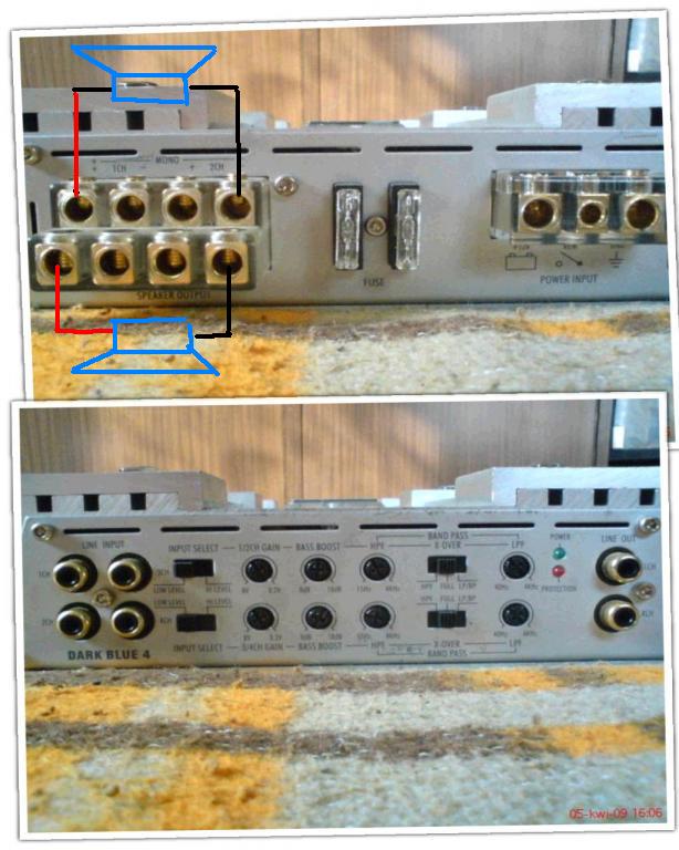

    Mam taki problem, że potrzebuje dowiedzieć sie jak się mostkuje 4 kanałowy wzmacniacz Helixa db 4 . ponizej zamieszczam foto jak bygladaj wyjścia na wzmacniaczu.
    Mostkowanie wzmacniacza Helixa BD 4
    Proszę o pomoc...

    Przecież masz tam napisane MONO czyli plus całkiem po lewej i minus całkiem po prawej. Dotyczy obu par kanałów.

    A powiedz mi czy wówczas łącze ze sobą te końcówki w srodku czyli + i - ??oraz jak mozesz to powiedz mi jeszcze jak mam podłączyć do tego głośniki aby grały na 2 ohmy...

    Te w środku zostawiasz w spokoju. Jeśli chodzi o 2Ohm to nie wiem czy Twój wzmacniacz jest stabilny w mostku do 2 Ohm

    Tak sie to łączy.
    Ten wzmacniacz na 100% nie jest stabilny w mostku na 2Ω.
    Jeżeli masz głośnik samochodowy o znamionowej impedancji 4Ω to nie da się go podłaczyć na 2Ω bez stosowania dodatkowych zabiegów (elementów lub następnych głosników).

    A mogę wiedzie w jakim celu?? Ten wzmacniacz przy pracy w mostku jest stabilno od 4 ohm.

    A dlatego chciałem go zmostkować aby podłączyć jeszcze jedna pare głośników, a według tego opisu:
    Moc RMS : 4x 60W przy 4 Ohm
    Moc RMS : 4x 100W przy 2 Ohm
    Moc RMS : 2x 140W przy 4 Ohm (mostek)
    Moc RMS : 2x 250W przy 2 Ohm (mostek)
    wzmacniacz ten obsłuży 4 głośniki po x 100W przy 2 Ohm
    i właśnie chciałem sie dowiedzieć jak to wszystko podłączyć aby taka moc uzyskać na głośniki.Czyli według tego podłączenie uzyskam
    Moc RMS : 2x 140W przy 4 Ohm (mostek) dobrze rozumiem??

    Ja znalazłem takie dane, wedłg których nie jest stabilny przy 2 ohm w mostku. Najlepiej podłącz jeden głośnik = jeden kanał i po sprawie.

    Ale gdybym chcial podłączyć 2 głośniki tak jak to pokazał kolega Sylwek to uzyskam moc 2x 140W ??

    O ile producent podaje nam prawdę (w co wątpię) to tak.
