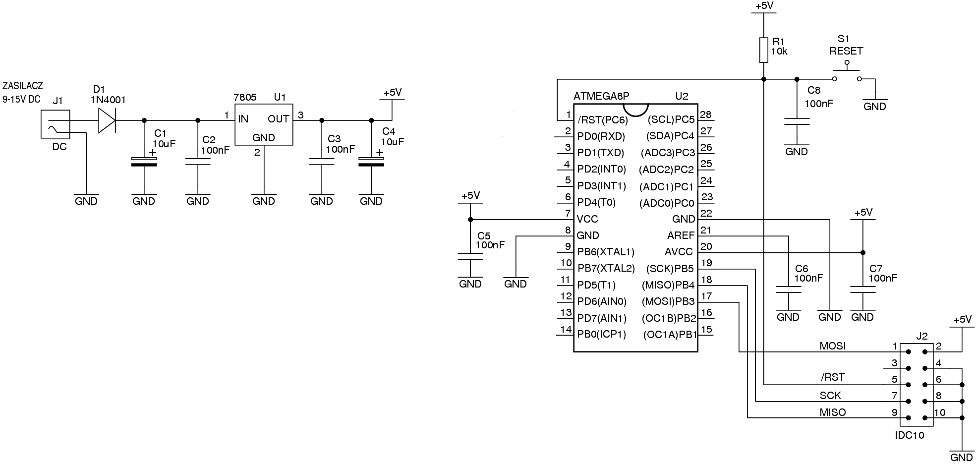

    Mam mały problem. A mianowicie po oprogramowaniu atmegi8 nie chce ona ruszyć. I nie wiem co może byc tego przyczyną.
    Zaczynam dopiero przygode z programowaniem uC. I nie wiem jak to ugryźć. Program jaki wgralem do uC wygląda następująco:

    A układ w jakim pracuje atmega polaczylem zgodnie ze schematami:
    http://xyz_skasowałem
    Ale nic sie nie dzieje. Jedyną diodą jaka świeci jest ta podlączona pod PD1. Czemu program sie nie uruchamia?

    Sand_Man nie podchodź w ten sposób do tematu bo może nie znajdzie się w takim razie osoba która zechce Ci pomóc.
    Czy fusebity masz prawidłowo ustawione?
    I wrzuć schematy na normalny serwer bo ja np nie mogę ich zobaczyć, cały czas przekierowuje mnie na dziwną stronę.

    W takim razie zamieszczan jeszcze raz schematy.
    Atmega nie chce ruszyć. Co może być przyczyną?
    A co do fuse bitów to nie wiem. Przy programowaniu AVRDUDE mam tak ustawiony:
