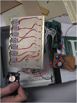

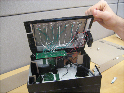

    Prezentowany projekt to jednooktawowa klawiatura instrumentu muzycznego wykonana z 63 diod led. Każdy klawisz składa się z 9 diod, 8 świecących na obwodzie i jednej pełniącej rolę sensora w środku. Zasada działania jest bardzo prosta - zbliżający się palec odbija światło, które wykrywane jest przez środkową diodę podłączoną do procesora ATmega 664 zaprogramowanego do odtwarzania dźwięku. Na stronie projektu można znaleźć bardzo szczegółowy opis zarówno części sprzętowej jak i oprogramowania.

    Projekt ciekawy, ale tylko jako zabawka dla maluchów (8 klawiszy).
    Gdyby ktoś chciał rozszerzyć klawiaturę to próba grania półtonów (są one ponad rzędem klawiszy całych tonów) powodowałaby zasłonięcie któregoś klawisza z dolnego rzędu.
