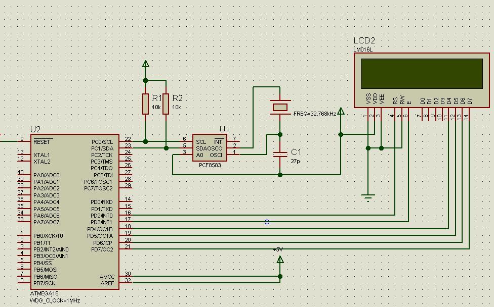

    Na początku chciałem się serdecznie przywitać, to mój pierwszy post...
    Jestem bardzo początkującym programistą avr'ów i natrafiłem pewnie na bardzo prosty do rozwiązania problem, lecz samemu chyba sobie nie poradzę:
    Robię klasyczny zegarek na atmedze + pcf8583, schemat poniżej:
    Korzystam z gotowych bibliotek rklibavr. Symulacja w programie proteus.
    Moje pytanie brzmi, jak po prostu wyświetlić czas pobrany z rtc na wyświetlaczu? Oraz czy mój sposób ustawiania godziny jest poprawny? Gdyż na przykład chcę wpisać 10 minut to wyświetlacz pokazuje za każdym razem coś innego.
    Przy odczycie mam następny problem.
    -odlicza mi 10 sekund a później brak zmiany. RTC zdaje się nie liczyć dalej.
    Oto mój plik main, wszystko ładnie się kompiluje, biblioteki podpięte.
    Bardzo proszę o pomoc, lub chociaż naprowadzenie co jest nie tak...
    A może PROTEUS nie potrafi zasymulować poprawnie PCF8583??

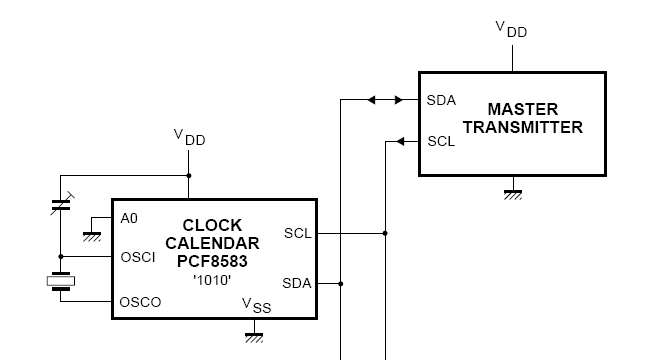

    Zaglądałeś do data sheet'a tego układu. Wydaje mi się że w konfiguracji z rezonatorem sugerują żeby linie A0 podłączyć do GND a nie do VDD.

    próbowałem i tak i tak ( symulacja w proteusie ), jutro będe miał fizyczny układ to sprawdzę "na żywo". W symulacji układ zachowuje sie tak samo :(
    Czy program i sposób programowania godziny jest poprawny?
    zczytuje dane z magistrali i2c lecz przy odczycie 10 sekundy... wisi..
    zastanawiam sie czy to nie wina programu symulacyjnego.... hmmm

    Podłączenie A0 do GND albo VCC powoduje tylko tyle że adres pcf się zmienia, i nie jest to wymagane aby A0 było podłączone do GND
    The clock/calendar slave address is shown in Fig.16. Bit A0 corresponds to hardware address pin A0. Connecting this
    pin to VDD or VSS allows the device to have one of two different addresses
    Symulacja symulacją , sprawdź na rzeczywistym obiekcie :)

    Masz rację. Inny sposób aplikacji tego układu spowodował, że tej notki już po prostu nie doczytałem.
  • #6 6502216
    atari85
    winny jest PROTEUS, na fizycznym układzie zachowuje się wszystko tak jak powinno.... :) dziekuje za bardzo szybkie odpowiedzi!!! :)
