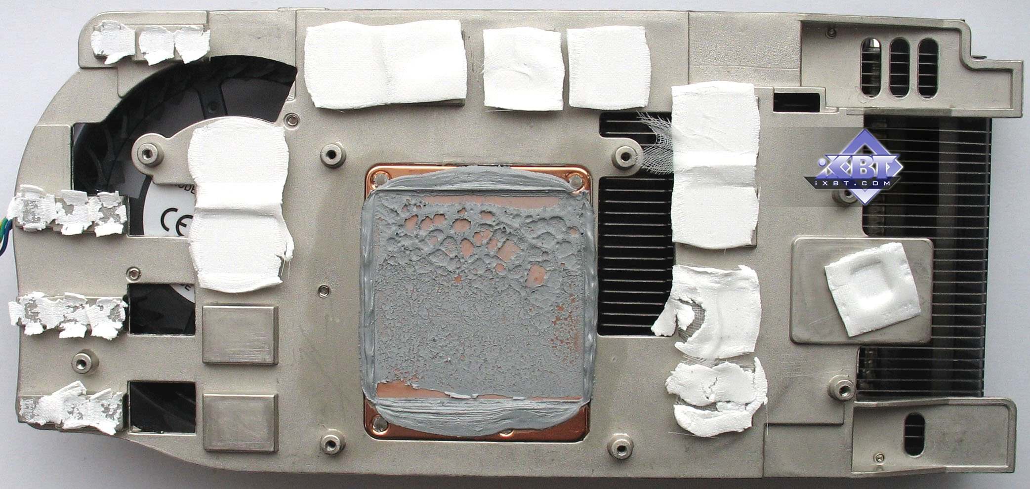

    Witam. Gdy dostałem kartę graficzną od kolegi występowały w czasie gry artefakty. Po rozebraniu chłodzenia zauważyłem ze radiator trochę odstaje od pamięci oraz sekcji zasilania karty. No ale wygiąć radiatora karty nie mogę (za twarde). Tak samo pasta termoprzewodząca wyglądała fatalnie ponieważ kiedy ją ściągałem była taka jakby z włóknami. Chyba jeszcze oryginalna z 2006 roku zakurzona xD. Postanowiłem ze kupie pastę tylko nie wiem ile g potrzebuje żeby nałożyć na rdzeń, pamięci i sekcje zasilania.
    Co sądzicie o tym: ? AG chemia pasta silikonowa H 100 g

    sojer86....na rdzen gpu naloz paste bezposrednio jako delikatna warstewka. Moze byc AS 5. Na pamieci i mosfety sekcji zasilania bedziesz musial zrobic takie wafelki z gazy lub ligliny, ktore nalezy nasaczyc pasta termoprzewodzaca. Najlepiej jak to bedzie zwykla pasta ceramiczna (taka biala). Jak grube maja byc te wafelki, to juz sam zdecyduj, bo zalezy to od odleglosci pamieci i msfetow od radiatora. Nic tam nie wyginaj bo popsujesz :).
    Na probe zaloz radiator bez smarowania gpu, ale juz uzyj tych wafelkow z pasta ceramiczna. Jak sobie obcykasz jak grube i jak bardzo nasaczone maja one byc, to potem juz posmarujesz delikatnie gpu a potem ladnie naniesiesz te wafelki czy jak to chcesz nazwac.
    Ja tak robilem w gtx 260 :).
    Powodzenia i sie nie obawiaj...mosfety i pamieci nie grzeja sie tak mocno jak gpu.

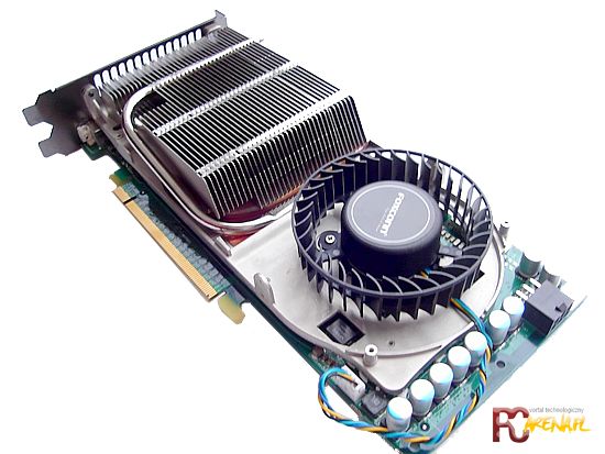

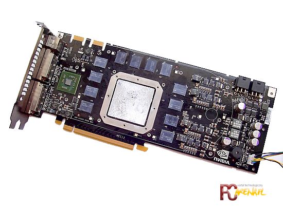

    sojer86...niestety nie potrafie znalesc fotek takich wafelkow, ale zrob je w wielkosci powiezchni na jakie maja byc nalozone, czyli jedne beda wielkosci pamieci a inne beda wielkosci mosfetow.
    Takie masz chlodzenie na karcie i taka karte ?....z reszta jak pisalem wyzej jest poprawnie.

    Karta to Asus EN8800GTS 320MB DDR3 320bit

    No wlasnie o takie plastry mi chodzi. To zwykly bandaz albo liglina nasaczona pasta ceramiczna. GPU posmaruj czyms lepszym np. AS5 i wszystko bedzie git.

    No powiem wam ze te wafelki nie zdają egzaminu karta graficzna sie ostro grzeje, tzn. gpu mały rdzeń przy DVI pamięci
    Ja juz nie wiem co mam wymyślić czy karte dać do jakiegoś serwisu albo coś...

    Najprawdopodobniej w mojej karcie są uszkodzone pamięci. kartę wysylam do naprawy. Zamykam
