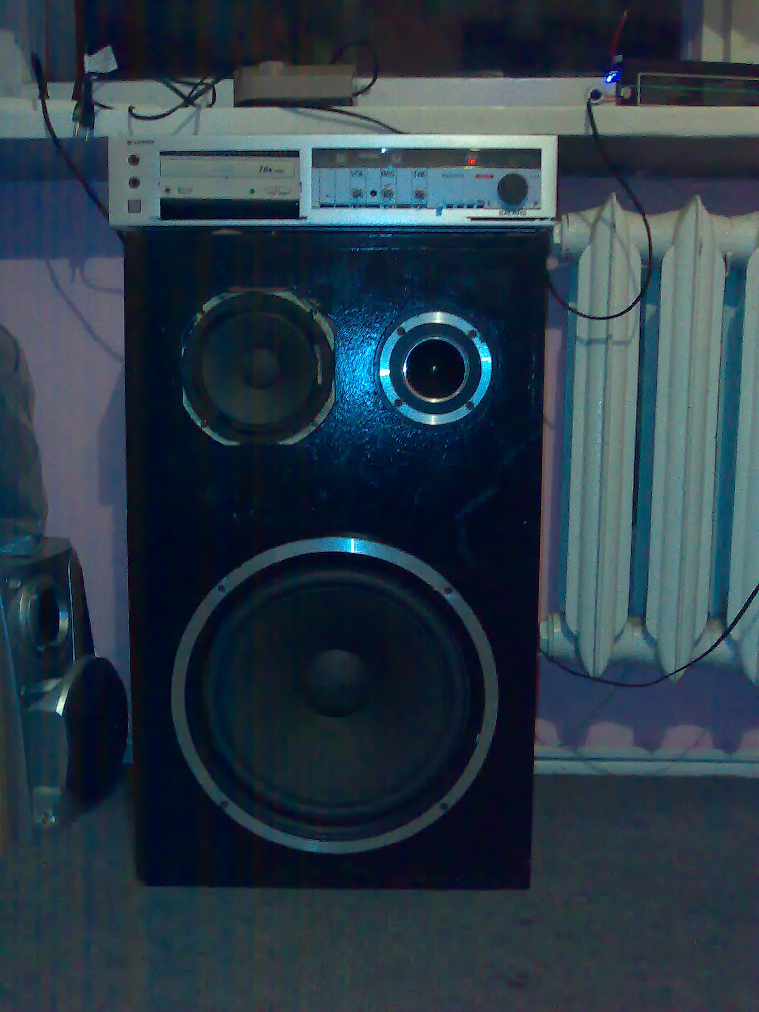

    Witam kolegów :D
    Proszę o pomoc w zbudowaniu najlepszej obudowy do przetwornika Tonsil
    GDN 30/80/2 . Czy będzie sobie radził w obudowie br czy zamkniętej ?
    wszelkie sugestie mile widziane .
    P.S
    Mam obudowę "skrzynie" 65 L bedzię się nadawać ?

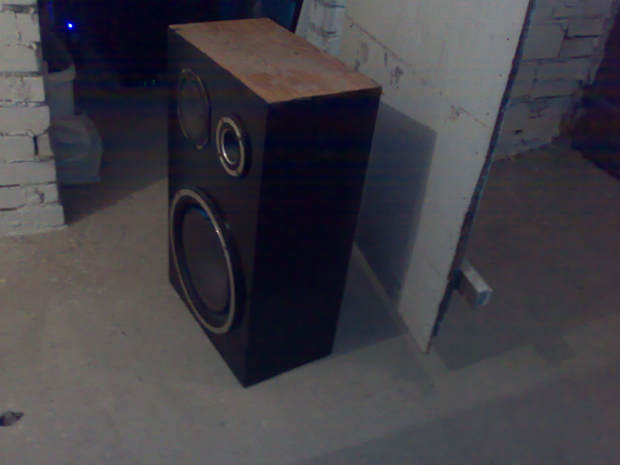

    ugh123
    Niestety nie bardzo się umiem odnaleźć w tym winisd :(
    proszę o pomoc ponieważ dopiero rozpoczynam przygodę z owym programem. A co do tej obudowy to niby w niej grają ładnie ale bas jest tylko w rogu pokoju , w jaki sposób mogę zrobić aby bass był bardziej efektywny ?
    to ta obudowa 65 L jej rozmiary to 68x42x23 : Jaka obudowa do GDN 30/80/2? BR czy zamknięta?
    Pozdrawiam :D

    To typowy głośnik do systemów BR.
    Pojemność netto około 66 dm3 i br o φ 10cm i długości około 17 cm, co nam da strojenie około 38 Hz.
    To najlepsza propozycja dla GDN 30/80/2 nie do podważenia.
    Propozycja dla tunelu BR z firmy www.polink.com.pl HPφ100 197 mm długości. Pomijając 30 mm wyprofilowania wychodzi że tunel pasuje co do długości idealnie bez docinania.
