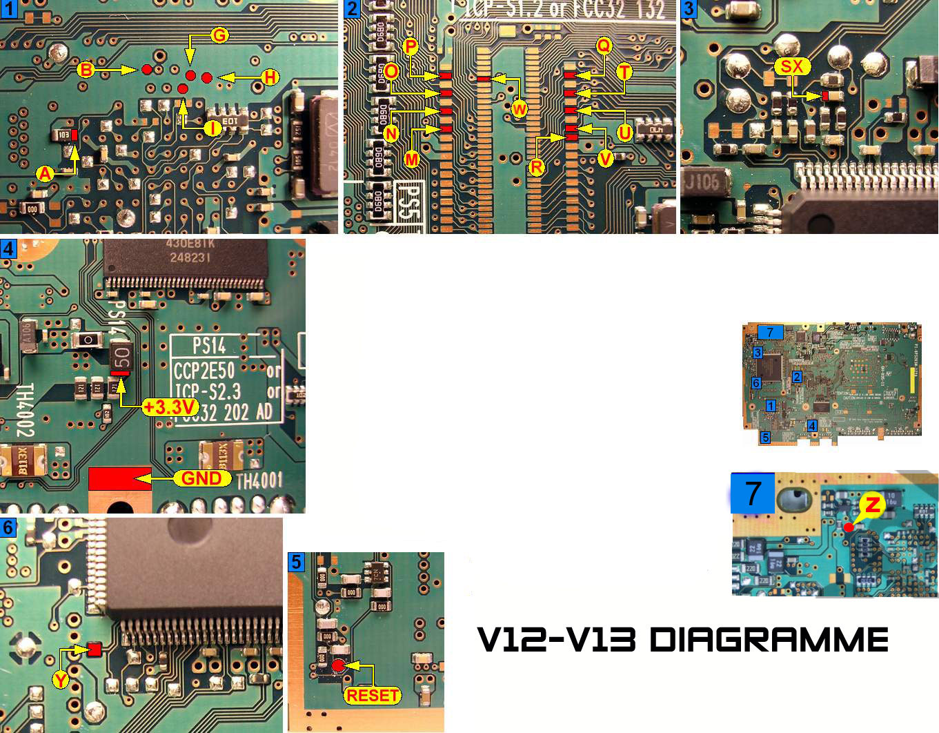

    Drodzy koledzy.
    Zakupiłem dla siebie PS2 na allegro i koleś delikatnie mówiąc mnie oszukał mówiąc że konsola nigdy nie była naprawiana. Była otwierana widać to po zagiętej do środka plombie gwarancyjnej.
    Nawiasem - nalepka na spodzie jest po angielsku a plomba po niemiecku..
    Konsola generalnie działa, odczytuje oryginał, drugiego nie, czasem zaskoczy czasem nie. Zdążyłem już tu poczytać i po poprawiać niektóre rzeczy mam pytania natomiast takie:
    PS2 Slim SCPH 70004 brakujacy element
    W mojej konsoli w miejscu zaznaczonym powyżej nie ma tam elementu, jakiegoś układu scalonego smd 20 nóżek, czy ktoś może powiedzieć czy tam coś powinno być czy to jest domyślne w tej wersji?
    Druga sprawa z racji ze konsola mi jako tako odpowiada i była po przyzwoitej cenie kupiona chciałbym do niej wsadzić MOBDO760 ale jak patrze na ilość postów z problemami odnośnie tego chipa i w ogóle chipów to trochę się obawiam
    Jak wygląda sprawa z chipem w tej starszej konsoli? chciałem samodzielnie zmontować przeróbkę a interesuje mnie granie także w gry z PS1 i nie lubię się bawić w jakieś przekładanie płyt przez swap magic.
    Czy połączenia na schematach wystarczą? nie trzeba żadnych ścieżek przecinać itp? Co w przypadku złego montażu / zrobienia gdzieś zwory? Jakieś elementy zostają uszkodzone czy można po prostu poprawić luty i ruszy spokojnie?
    Czy zabezpieczenie diodowe jest konieczne w tej wersji? Może jakiś inny chip się sprawdza lepiej w tej wersji konsoli?
    Myślę że warto zainwestować w chipa bo konsola pomimo wieku laser ma sprawny - sprawdziłem obie cewki są na poziomie 5.6ohm .
    Pozdrawiam serdecznie i liczę na odpowiedzi na moje główne pytanie i przynajmniej część odnośnie chipa.
    Łukasz

    Siemka. Na temat modbo :
    Wg. mnie jeden z lepszych chipów w kategori : cena/jakość
    Laser fix jest wymagany w tym modelu.Kosztuje 4 zł na allegro :)
    Ścieżek nie trzeba przecinać.
    Masz tu schemat :

    Nie chodzi o stosunek cena/ jakość tylko o samą jakość - co mi po tanim chipie skoro będę musiał laser wymieniać co 2 miesiące..
    Trochę sobie poczytałem taki starszy wątek:
    https://www.elektroda.pl/rtvforum/topic264918.html
    piszą tam że do mojej wersji modbo to "syf" i lepiej jakiegoś rippera 3.2 wsadzić. Z tym że wtedy modbo było też w starszej wersji..
    Pokazane jest też więcej zabezpieczeń niż to jedno diodowe:
    https://www.elektroda.pl/rtvforum/topic264918.html#1497038
    Natomiast na allegro znalazłem jeszcze taki chip:
    http://allegro.pl/item7343636_hit_m_7_model_698_do_wszystkich_ps_2_slim_v12_v13.html
    tylko do tego nie widziałem schematu..
    Pytanie czy warto instalować to najnowsze modbo760 do starszej konsoli czy lepiej co innego?

    Uprzejmie raportuję, że z powodzeniem udało mi się zainstalować chip modbo760 w wersji konsoli GH-032-31 korzystając ze schematu do V12-13. Laserfix jest wymagany.
    Konsola ruszyła za pierwszym razem, czyta oryginały i kopie z PS2 oraz kopie z PS1 po przełączeniu odpowiedniej opcji w modbo-menu :
    PSX Multidisk na YES
    Aha i przylutowałem wszystkie punkty łacznie z H
