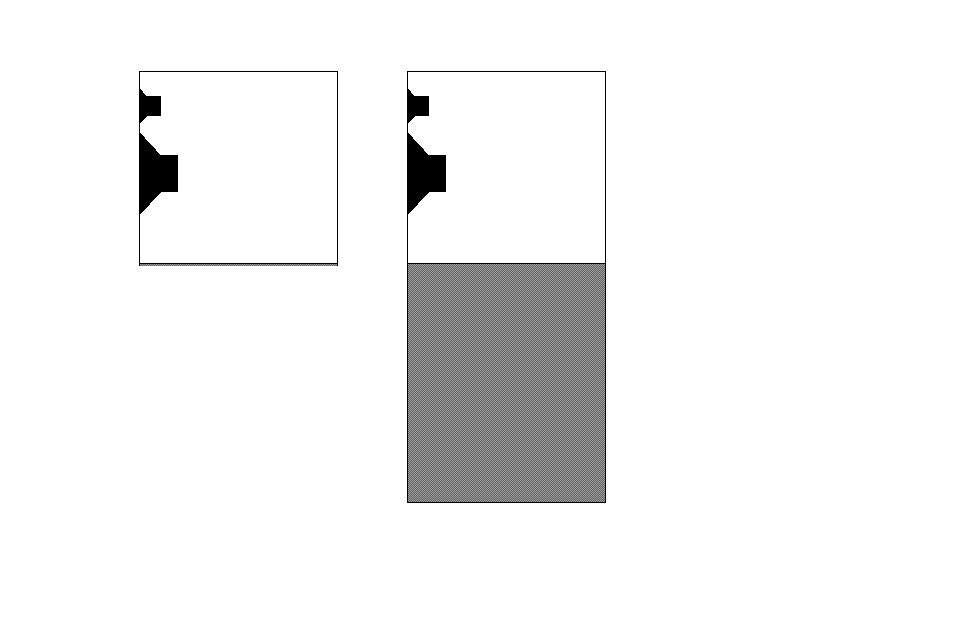

    lars233 napisał:
    Sęk w tym, że ja nie chcę monitorów. Chcę podłogówki.
    Nic prostszego (przepraszam za rysunek poglądowy). :idea:
    Powstałą komorę możesz wykorzystać jako "balast" wypełniając suchym piaskiem/żwirem/śrutem.

    lars233
    W podłogówkach stosować ten sam litraż co w monitorach? To jaki wtedy byłby sens robienia podłogówek. Nie lepiej dać trochę większy litraż by mieć większe zejście i więcej basu? Wiadomo, że nie można z tym przesadzać, bo wtedy bas traci na szybkości.
  • #10 6506296
    przemo-lukas
    Kolego, zyskasz kilka Hz a stracisz na "szybkości" głośnika (odpowiedź impulsowa). To też kompromis. Jeśli chcesz zwiększać obudowę, to i tak nie zrobisz większej niż kilkanaście litrów (głośnik 6,5"):
    http://www.ritlab.jp/shop/product/speaker/pdf/seas/l18rnx_p.pdf
    , tak więc nie widzę problemu. :idea:
