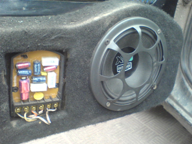

    skarak_db
    Tu masz 16 cm w 106 zrobione w 40 min z mdf ;)montaż 16stek w miejsce 13stek panel był tak zrobiony że nic ciąć nie musisz-przykręcony na te same śruby co oryginalny plastikowy
  • #5 6499064
    madevix
    aha, czyli aby wsadzić głośniki to muszę podmienić nowy panel mdf w miejsce starego plastiku? jeszcze pytanie 2 i 3 i będę szczęśliwy :D
