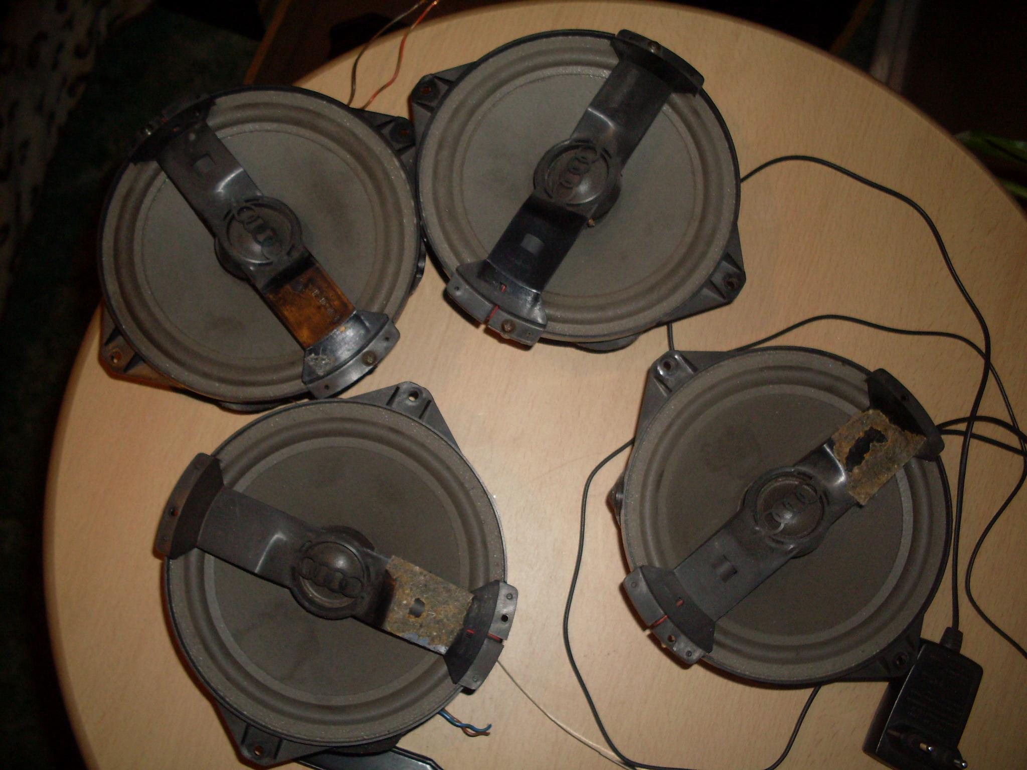

    Witam ;) Chcę sobie zrobić podłogówki na 2x16cm z audi. Mają one wbudowane zwrotnice, więc z tym nie będzie problemu. Chodzi mi tylko o to jakiej objętości dać im obudowy. Połączę je na 8R.

    ja myślę, że odpowiednia była by obudowa zamknięta ok 24-28 litrów.

    Hmm... no to zrobie te 24L, jak cos bede kombinował;)
    Głośniki są 4R/35W RMS. Jeżeli zepnę je na 8R jaka mają wtedy moc?

    Zrobić bardziej 12 czy 15litrów na głośnik ?

    może zaryzykuj z tym 15 zawsze to można zmniejszyć.

    Moim skromnym zdaniem zrobić taką objętość jaką dawało im audi:). Nie sądzę aby tam było aż 6 litrów na jeden głośnik? Mogę się jednak mylić, mam tylko rower!
