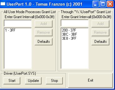

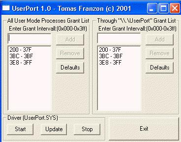

    Nie wiem czy ma to znaczenie ale znalazłem na stronie http://www.hal.trzepak.net/faq/winxp/userport.htm że po włączeniu programu powinno wyświetlać w lewy oknie takie oto wartości:
    Bascom- nie wykrywa programatorów na LPT
    U mnie przy każdym włączeniu programu wygląda to tak, nawet jak pozmieniam ustawienia zgodnie z instrukcją zawartą na stronie do której link podałem wyżej :
    Co na to koledzy?

    emarcus napisał:
    wojtek2812 napisał:
    Odnośnie konfiguracji LPT w menedżerze urządzeń w zakładce zasoby, typ zasobu- Zakres we/wy mam ustawione
    0378 - 037F. W bascomie w LPT adress mam wpisane 378. Prawidłowo?
    Tak, masz wszystko prawidlowo..
    i powinno programowac; chyba ze gdzies jest kiepski kontakt lub przerwa w polaczeniu (slaby wtyk, zimny lut, itp).
    Nie wyglada abys musial stosowac 'Userport'
    Co na to koledzy?
    Skoro polaczenia oraz programator sa OK! i jestes juz tak zaawansowany w Userport to wyedytuj - (zaznacz, usun, dodaj/; Select-Remove-Add), tak aby w lewym oknie pozostal tylko aktualny adres portu (&378) czyli 200-37F.
    Click on Start
    Próbowałem ustawić ten adres, bezskutecznie. Zimnych lutów nie ma, bo diody dołączane do portu o których pisałem w pierwszym poście świecą kiedy testuje port. Na linii D2 , do której podłączony jest reset mam ciągle stan wysoki. Czy nie jest to nieprawidłowość?
