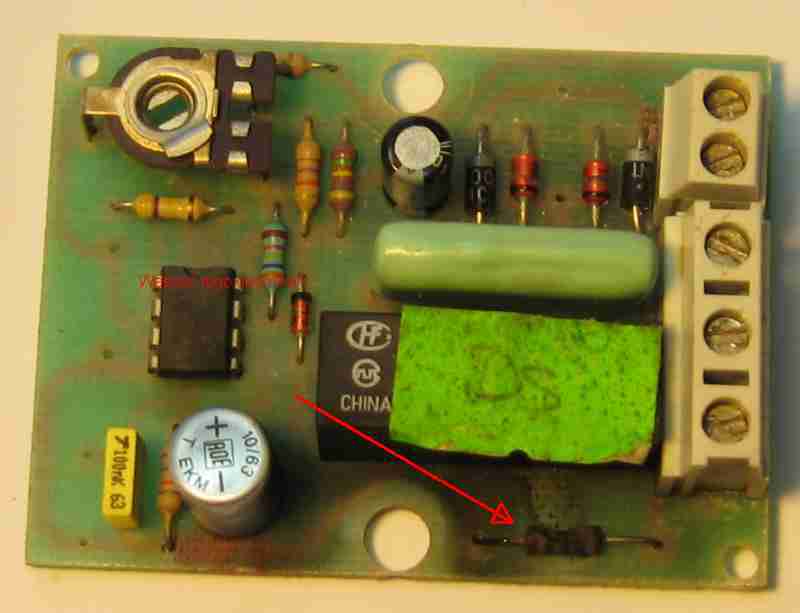

    Nie wiem, czy to dobry dział ale trudno - najwyżej moderator przeniesie.
    Wyłącznik zmierzchowy WZ200 mz spalony opornik pokazany na zdjęciu - jaką ma wartość?

    _PREDATOR_
    Mam bardzo podobny wyłącznik na HA13358, opisz jego obwód (tego rezystora).

    terminux
    Ten jest na LM 358N ;).
    Na szybko narysowałem w Paintcie

    niutat
    Poziom 36  
    To rezystor szeregowy w układzie zasilania, może mieć kilkadziesiąt Ω, nie musi być precyzyjnie dobrany.

    _PREDATOR_
    No nie wiem, u mnie to widzę 200 Ohm :P

    niutat
    Poziom 36  
    Widziałem w takich zasilaczach nawet kilkanaście Ω, ale jak będziesz dobierał zacznij od 200 :wink:
