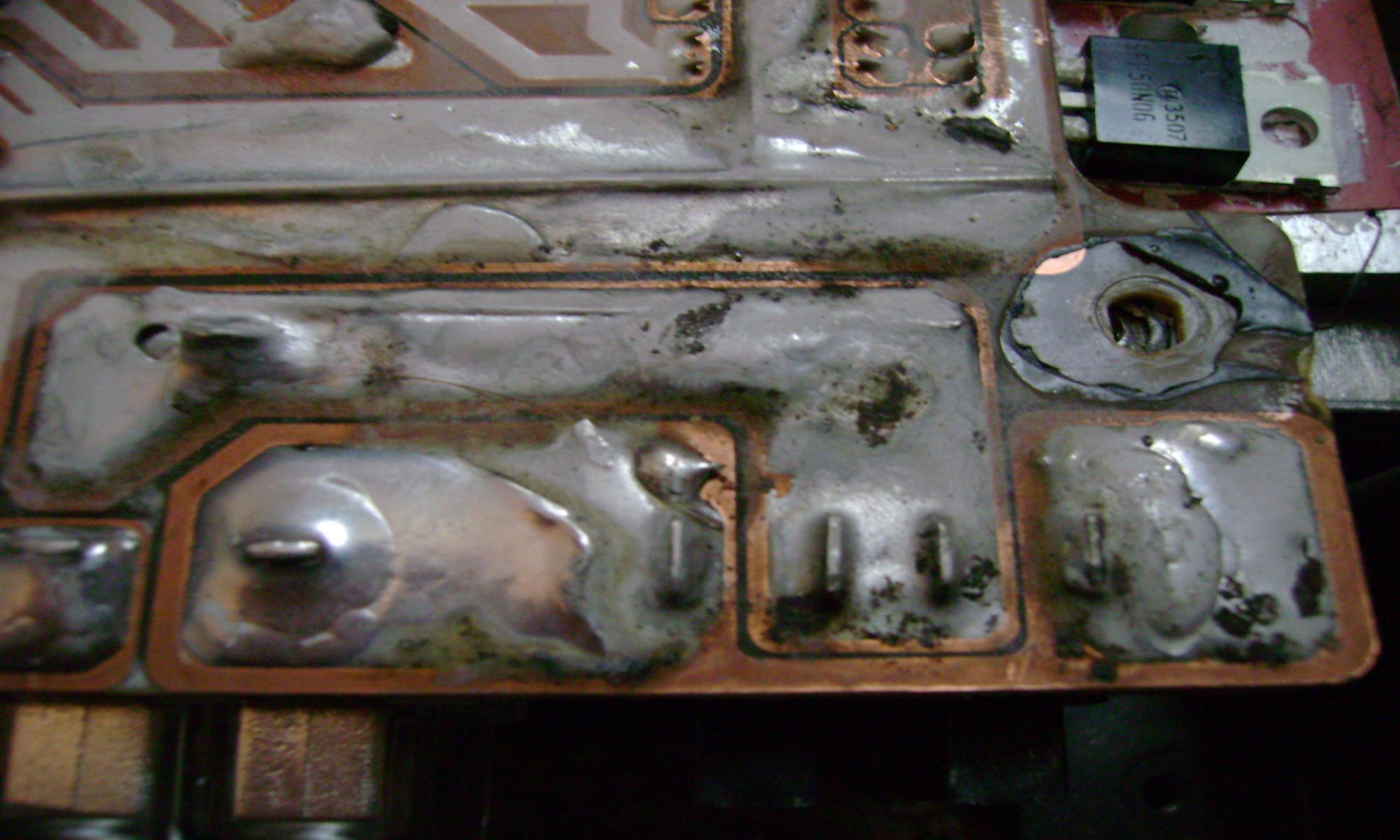

    No więc podczas słuchania muzyki nagle przestał grać jeden ze wzmaczniaczy,okazało się że oba bezpieczniki we wzmaczniaczu spaliły się...po wymianie bezpieczników gdy tylko włączyłem radio bezpieczniki znów się spaliły!

    midnight9
    Sprawdziłem podłączenia i wygląda że jest OK,dodam że pod kabel remote od radia są podłączone jeszcze dwa inne wzmaczniacze i one działają bez problemu,także chyba raczej na kablu remote nie ma zwarcia bo by wywalało bezpieczniki w pozostałych wzmaczniaczach,co do kabla zasilającego chyba raczej na nim też nie ma zwarcia bo gdyby było to by się spalił bezpiecznik przy akumulatorze.Przynajmniej tak mi się wydaje!
    Rozkręciłem wzmaczniacz ale jako takich uszkodzeń nie widać,tylko troche dziwnie wyglądają ścieżki przy wtykach od zasilania
    https://obrazki.elektroda.pl/4_1241722099.jpg
    https://obrazki.elektroda.pl/67_1241722230.jpg
    Co o tym sądzicie?

    Lukasz
    Dziwnie to wyglądają te tranzystory po prawej stronie. Zmierz je na przewodzenie miernikiem, czy nie dostały przebicia. Przyda się zrobić również pomiary innych półprzewodników.
