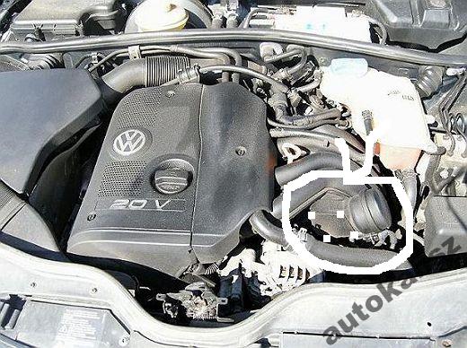

    Druga sprawa zdjąłem obudowe chyba z przepływomierza załącznik na zdjęciu jest tam taka wajcha ciągnąca dzwignie. Wajcha była ułamna przy chwytaku i przy dodawaniu gazu wajcha cofała się a dzwigienka zostawała. (Póki co umocowałem to drut).
    Pytanie w związku z tym bo jestem laikiem jeśli chodzi o samochody jak ta częśc się nazywa czy to włąśnie ten przepływomierz powietrza?
