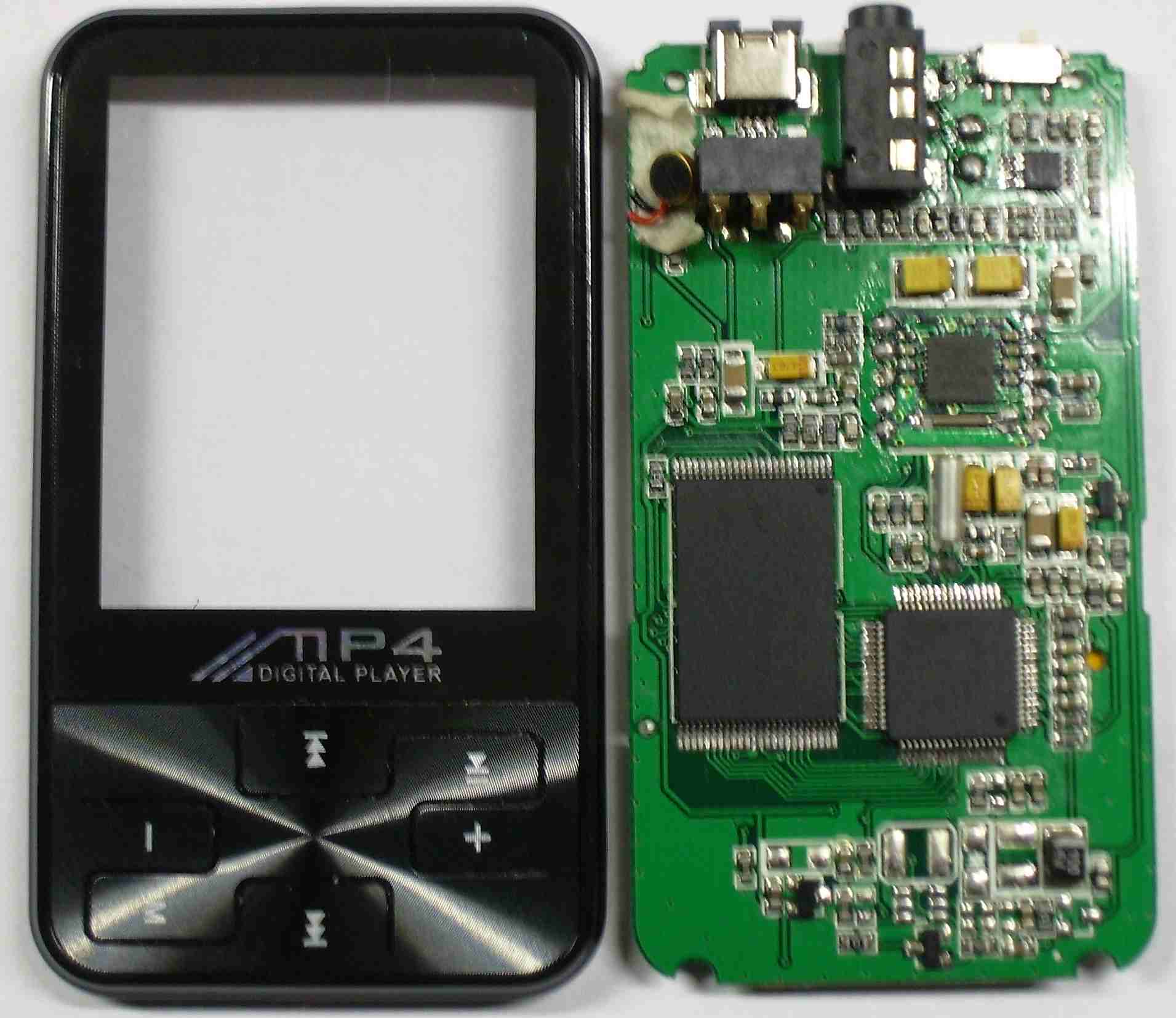

    Mam przenośny odtwarzacz mp4 - noname. Ma prawdopodobnie 8G pamięci.
    Na płytce jest oznaczenie: QY-066Fvo 2007.05.11
    układ - AK1025, pamięć - 29F8g08MAA
    Szukam firmware do tego urządzenia. Te które znalazłem są od innych modeli nie pasują- nie działa np. wyświetlacz.

    Tak wygląda:
    MP4 noname - firmware
    Na wyświetlaczu jest oznakowanie: 01AR 071117
    Być może brakuje początku, bo jest niezbyt czytelne.

    Niebieski
    Żaden niestety nie pasuje :-(
    Czarny ekran.
    Mam tylko jedną wersję, którą wcześniej gdzies znalazłem, przy której z kolei cały wyświetlacz świeci na biało i tworzy się dysk 1G.

    W tej chwili mam "LG MP3 PLAYER". Robiłem błąd w wyszukiwaniu, bo sugerowałem się oznaczeniem układu AK1025, a trzeba szukać 2091. Teraz wiem, ze sprzęt działa. Muszę tylko znaleźć właściwe firmware, a to nie jest proste.

    Zamykam temat. Firmware, z którym działa odtwarzacz:
    LG_LZY_QY-066FV0_TFT70023_2091_V9.1.52_20071028
