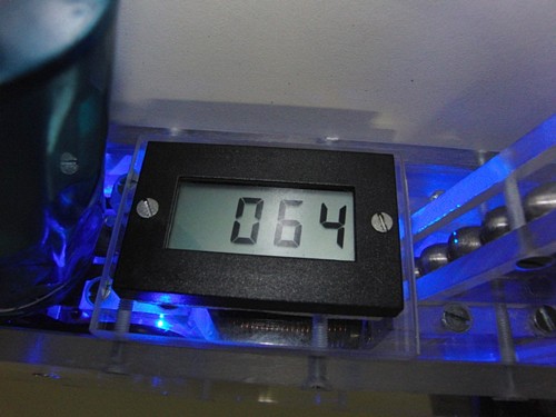

    Daniel Eindhoven przesłał do serwisu wwww.hackedgadgets.com swoją ostatnią konstrukcję. Jest to całkiem ciekawy coilgun. Z przezroczysta obudową, podświetleniem diodowym i celownikiem laserowym robi niesamowite wrażenie. Pistolet jest półautomatyczny i wyposażony w magazynek z czternastoma nabojami. Energia kinetyczna pocisku wynosi 18J, co pozwala 42-gramowym nabojom osiągnąć prędkość 110km/h. Ładowanie na akumulatorach trwa 90 sekund. Gdy jednak pistolet podłączony jest do sieci, ładowanie trwa zaledwie 8 sekund.

    wracając do tematu to on ma troszke mało zwoi na cewce bo tylko 100 w 4 warstwach a dużą pojemność kondów 4*2200uf
    a i jeszcze jedno zasila to wszystko z przetwornicy lampy błyskowej.
    Jak to możliwe
    A i jeszcze jedno kupiłem rurke alu 8 mm ile dać zwojów drutem 1mm i jaką poj kondów nap będzie ok 300

    Jedynie co mogę pochwalić to stosunkowo dużą sprawność (około 2,5% zakładając, że dobrze zmierzył prędkość i masę pocisku).
    Tymek
    Rurka aluminiowa to zły pomysł (poszukaj informacji o prądach wirowych).
    Nie ma jakiegoś określonego wzoru czy czegoś na obliczenie ilości zwojów dla działek magnetycznych. Trzeba dobrać eksperymentalnie.

    Po pierwsye to super zabawka, sam chciałbym taką mieć. Jakiś czas temu chciałem sam zbudować działo magnetyczne, ale jakoś odeszła mi ochota na to.
    Pytania odnośnie: http://myzlab.pl/eim/coilgun/
    1. Może jeszcze raz spróbuję zabrać się za zrobienie tego. W związku z tym mam pytanko, czy rurka może być z miedzi, jeśli nie, to z czego powinna być zrobiona (oprócz szkła), a może plastikowa?
    2. Czy jeśli zastosuję kondensator o większej pojemności, ale o mniejszym maksymalnym napięciu, to czy moc działa będzie większa.
    3. Mam jakiś stary zepsuty transformator (230V->12V). Czy jako zwój mogę zastosować cewkę z transformatora z uzwojenia pierwotnego(te grubsze druty).
  • #20 6758347
    Michal_b1
    ad.1. Pisałem już wyżej na ten temat. Jeżeli lufa jest z materiału przewodzącego to zmienne pole magnetyczne, wytwarzane przez cewkę, indukuje w niej prądy wirowe które spowodują powstanie pola magnetycznego o liniach skierowanych przeciwnie do tych pochodzących od cewki. Efekt tego będzie taki, że wypadkowe pole magnetyczne będzie słabsze. Można to zjawisko zniwelować nacinając lufę wzdłuż w kilku miejscach.
    Najlepszy pomysł to chyba lufa z tworzywa sztucznego.
    ad.2. Generalnie im wyższe napięcie zasilania cewki tym lepiej ale ważna jest też ilość energii zgromadzonej w kondensatorach.
    ad.3. Nie.

    troszke poczytałem na temat prądów wirowych żeczywiście aluminium nie jest dobrym pomysłem, ale autor tego coilguna wykonał lufe z aluminium.
    A co do cewki to moglibyście podać mi chociaż+/- ile mam nawinąć a później już sobie pokombinuje.
    Myślicie, że kond ze wzmacniacza 2 f będzie sie nadawać?
    A i jeszcze sprawa przetwornicy taka z aparatu jednorazowego wydoi?
    No i jeszcze jedno pytanie co myślicie o tym, żeby zamiast tyrystoa zastosować MOSFETA sterowanego bramką IR jak pocisk dociera do połowy cewki to bramka odłącza prąd, co o tym myślicie?
    Plus/minus kilkaset.
    Jaka pojemność i napięcie maksymalne?
    Tak ale czas ładowania może być bardzo długi (zależy jaki kondensator pod nią podłączysz).
    Pomysł dobry tylko z jego realizacją może być gorzej.
  • #26 6762737
    tymek95
    No pojemność 1Farad a napięcie nie jest napisane
  • #27 6762845
    Michal_b1
    To bardzo duża pojemność i zapewne dlatego ten kondensator jest na niskie napięcie. Nie nada się.
    Przyjrzyj się projektom działek magnetycznych umieszczonych na różnych stronkach. Zobacz jakich kondensatorów tam używają i takich szukaj.
