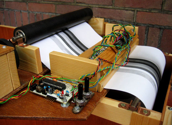

    Gijs Gieskes zbudował urządzenie które potrafi na podstawie dostarczonego mu obrazu w skali szarości odgrywać muzykę.
    Do rozpoznawania odcienia używane są fotorezystory. Maszyna ta znalazła ciekawsze według mnie zastosowania, a mianowicie, autor wykorzystał ją jako skaner obrazów. Nie ma on może zabójczej rozdzielczości, ale jak na tak proste urządzenie działa całkiem nieźle.

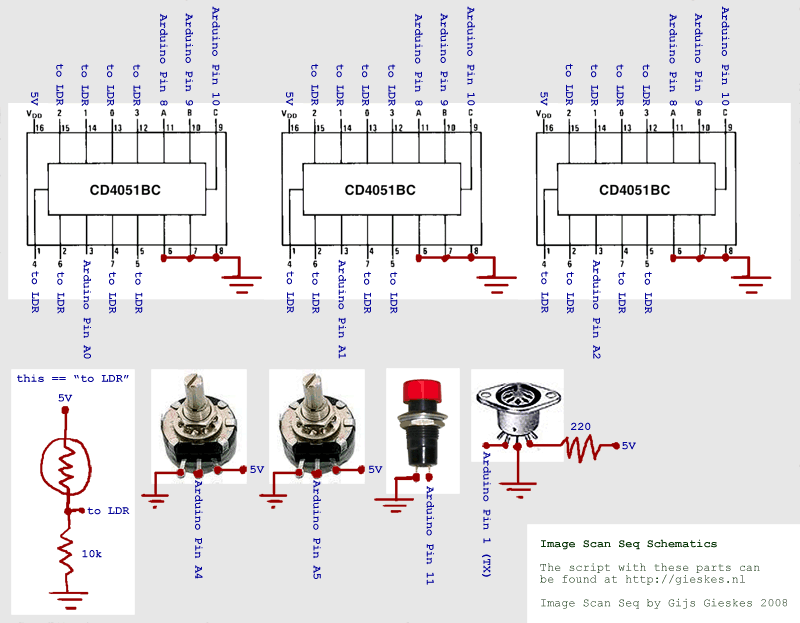

    Elementy użyte do budowy: 24 fotorezystory podłączone do przetwornika ADC arduino przez 3 układy 4051 (8-channel analog multiplexer/demultiplexer).
