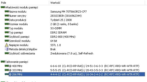

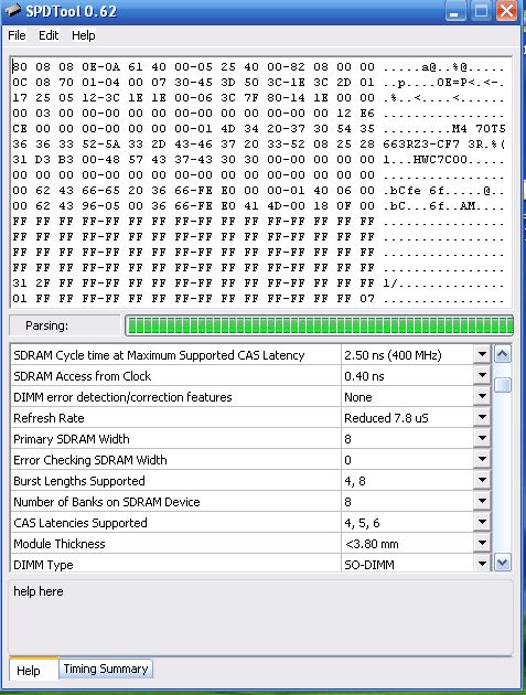

    Czy koś próbował podkrecać pamięci w notebooku edytorem SPD? NIby możliwości ogromne ale jak to bedzie w praktyce?.
    Wiem że w notebooku sie nie podkręca ale zawsze można na własną odpowiedzialność. Bios nie daje takiej możliwości ale edycja SPD daje. Można wszystko prawie ustawić.
    Edytowanie SPD pamięci SOODIM?
    A pamięci mam takie

    Ja bym próbował na początek programem MemSet, jak coś nie będzie działać to się komputer zawiesi, a po resecie będzie wszystko "po staremu". Jak coś źle ustawisz w SPDTool to uszkodzisz pamięci.
    EDIT:
    Jak ustawienia będą działać w MemSecie to dopiero można będzie na stałe w SPD zapisać te wartości.

    Dlaczego w podamym programie nie można CL zmienić?
  • #4 6512543
    DollarMan
    To chyba też zależy od pamiątek. U mnie np. w PC-2700 dało się tylko zmienić CAS Latency, a poza tym nic.
    EDIT:
    Może kolega sprawdzić w BIOSie czy można zmienić CL.

    Używam tylko Thaiphoon Burner. Nowa wersja 6.6.1.0 build 1222 jest dostępna tutaj http://jungle.at.tut.by
    Jest to najlepszy program do flashowania SPD. Dużo lepiej niż SPDtool.
