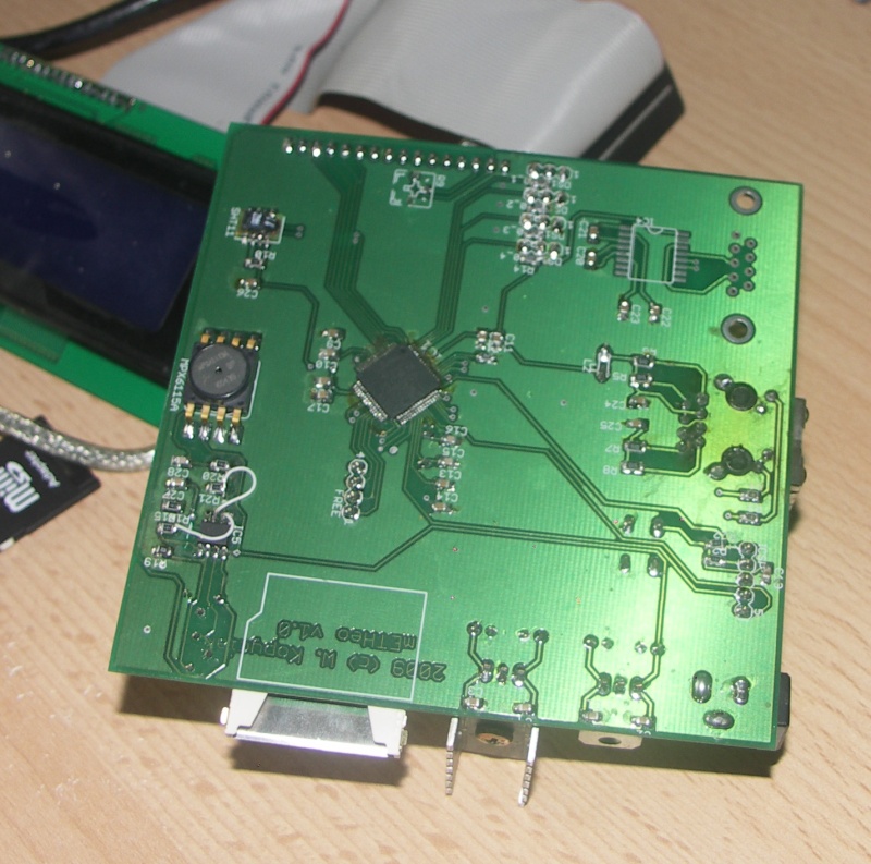

    Witam wszystkich.
    Pragne przedstawic wam projekcik za ktory zabieralem sie ponad rok czasu, az wreszcie przyszla pora na jego uruchomienie. Jest to prosciutka stacja meteorologiczna zbudowana na mikroprocesorze Microchipa PIC18F67J60. Zaleta tego klocka jest ilosc dostepnej pamieci, mnogosc pinow I/O oraz fakt ze posiada wbudowany kontroler PHY oraz MAC (warstwa fizyczna polaczenia TCP/IP). Niewatpliwa wada jest rodzaj pamieci mikrokontrolera, ktorej budowa zostala przewidziana na 100 cykli zapisu (tak twierdzi nota katalogowa, jednak podczas tworzenia projektu na pewno przekroczylem te ilosc i jak na razie nie widze zadnych problemow).
    Projekt zasilany jest poprzez 2 regulatory napiecia: 5V dla LCD i czujnika cisnienia, oraz 3.3V dla calej reszty. Radiator znajduje sie tylko na regulatorze 3.3V z tego wzgledu ze sam mikroprocesor podczas pracy w sieci potrafi polknac ponad 300mA pradu.
    Baze oprogramowania stanowi przerobiony przez Jorge Amodio stos TCP/IP Microchipa w wersji 3.75. Obecnie Microchip wypuscil wersje 5.0, jednak zajmuje ona znacznie wiecej pamieci, a opcje tam zawarte nie byly mi do niczego potrzebne.
    Mikrokontroler pobiera dane z czujnikow:
    - SHT11 - wilgotnosc i temperatura
    - MPX6115A - cisnienie atmosferyczne
    - 4 x DS18B20 - temperatura (docelowo pomiary na zewnatrz i w roznych pomieszczeniach w domu)
    Dodatkowo na podstawie temperatury zewnetrznej oraz wilgotnosci powietrza liczony jest punkt rosy.
    Wszystkie te informacje prezentowane sa na stronie internetowej, ktora hostowana jest przez mikroprocesor:

    Na dzien dzisiejszy nie zaimplementowalem jeszcze obslugi RS232, jednak na plytce przewidziane jest miejsce na odpowiednie gniazdo oraz kostke max232. Wyprowadzilem takze 4 wolne piny mikroprocesora "tak na wszelki wypadek". W przyszlosci planuje dodac oprzyrzadowanie mierzace predkosc i kierunek wiatru. Co mnie przed tym wstrzymuje? Koszty czujnikow indukcyjnych ;-) Nie bede teraz pisal dlaczego akurat indukcyjne chce wykorzystac - nie czas i miejsce na to.
    Nie ustrzeglem sie takze bledow podczas projektowania plytki. W jedym miejscu zamienilem we+ i we- wzmacniacza operacyjnego. Na szczescie dalo sie wprowadzic korekte za pomoca przewodow. Wersja w zalaczonych pdf-ach jest juz poprawiona. Czujniki wilgotnosci i cisnienia w mojej realizacji sa umieszczone na spodniej warstwie PCB, jednak w najnowszej wersji PCB beda one na gornej warstwie plytki. Dodatkowo chce takze wyprowadzic zlacze gold-pin z sygnalami do SHT-11, tak aby uzytkownik mogl sam zdecydowac czy chce wlutowac czujnik w plytke, czy umiescic go na przewodzie (np. za oknem).
    Jesli juz pisze o bledach, to sposob dostosowania napiecia wyjsciowego z MPX-a i podanie go na mikroprocesor takze wymaga glebszego przemyslenia. Obecnie pomiar troszke plywa (prawdopodobnie przez potencjometry).

    Projekt bardzo esetyczny i przydatny lecz nie łatwiej byłoby na stronie www zamieścić zamiast "czujnik ds18b20_1" np. Czujnik zewnętrzny_1 ?
  • #3 6508057
    krystian08
    Posty: 282
    Ocena: 148
    Dobra robota :) na pewno dużo pracy cię to kosztowało. Ciekawi mnie jednak, czy rozmieszczenie czujników DS18B20 po różnych pomieszczeniach, na stosunkowo długich przewodach nie sfałszuje pomiarów temperatur. PCB wykonałeś sam czy zleciłeś to specjalistom?
    Pozdrawiam i życzę kolejnych udanych konstrukcji, i równie ciekawych pomysłów jak ten :)
  • #4 6508378
    dir3ctor
    Posty: 1150
    Pomógł: 71
    Ocena: 50
    bishofek: docelowo planuje dodac opisy po 10 znakow do kazdego z czujnikow, ktore beda przechowywane w pamieci procka, a ich edycja nastepowac bedzie poprzez wypelnienie formularzy na stronie www.
    krystian08: plytke zlecilem do wykonania pewnej katowickiej firmie. Ja jestem zbyt nerwowy, a przy rastrze 0.5mm watpie zeby mi wyszla za 1 razem. Co do dlugosci kabla do DS-ow: czujniki podaja temperature cyfrowo, wiec jesli byly by jakies zaklocenia to zamiast temperatury otrzymal bys smieci. Wystarczy ze sprawdzasz w kodzie sume kontrolna CRC i nie ma prawa nie dzialac.
  • #5 6508741

    fibu: rozdzielczosc pomiaru jest, powiedzmy wystarczajaca, poniewaz dzieki temu analogowemu ukladowi dopasowania tak naprawde przetwornik pracuje w pelnym zakresie (0V dla 950hPa, 3,3V dla 1100hPa). Napiecie odniesienia mam wziete z napiecia zasilania, jednak nie jest to dobry pomysl. Nalezalo by zastosowac jakas diode referencyjna, jednak pomysle o tym w nastepnej wersji (v2.0 bedzie z wykorzystaniem modulu wifi ZeroG - aktualnie czekam na paczke :).
    Plytki zamowilem w katowickim Merkarze. Czekalem na nie jakies 3 tygodnie. Niestety przy zamowieniach detalicznych chlopaki nie staraja sie tak jak w hurtowych. Na kazdej z dwoch plytek dopatrzylem sie przecinanych zwarc, poprawianych przelotek itd. Zostalem jednak zapewniony ze plytki przetestowano elektrycznie i wszystko jest ok - gdyby nie bylo zaoferowano ponowne wykonanie zlecenia.

    dir3ctor - jak widzę zrobiłeś troszkę inaczej ode mnie
    pomiar ciśnienia i być może tak niskie napięcie powoduje Ci większy błąd pomiarowy i pływanie.
    Ja zastosowałem inny układ który skalibrowałem tak , że dla 0V - 960hPa , dla 5V - 1050hPa
    I pomiary są powiedzmy że stabilne, dokładność to 0.4hPa
    oczywiście zawężając zakres pomiarowy zwiększamy dokładność :) Tu jest opisywany układ prze zemnie.
    https://www.elektroda.pl/rtvforum/topic1202019.html
    na samym dole :)

    W sumie to masz racje... tak teraz zerkam na wikipedie i rekordowe cisniena zanotowane w Polsce to 962 hPa i 1054hPa. Kupie potencjometry precyzyjne i wtedy bede sie bawil w kalibracje.
