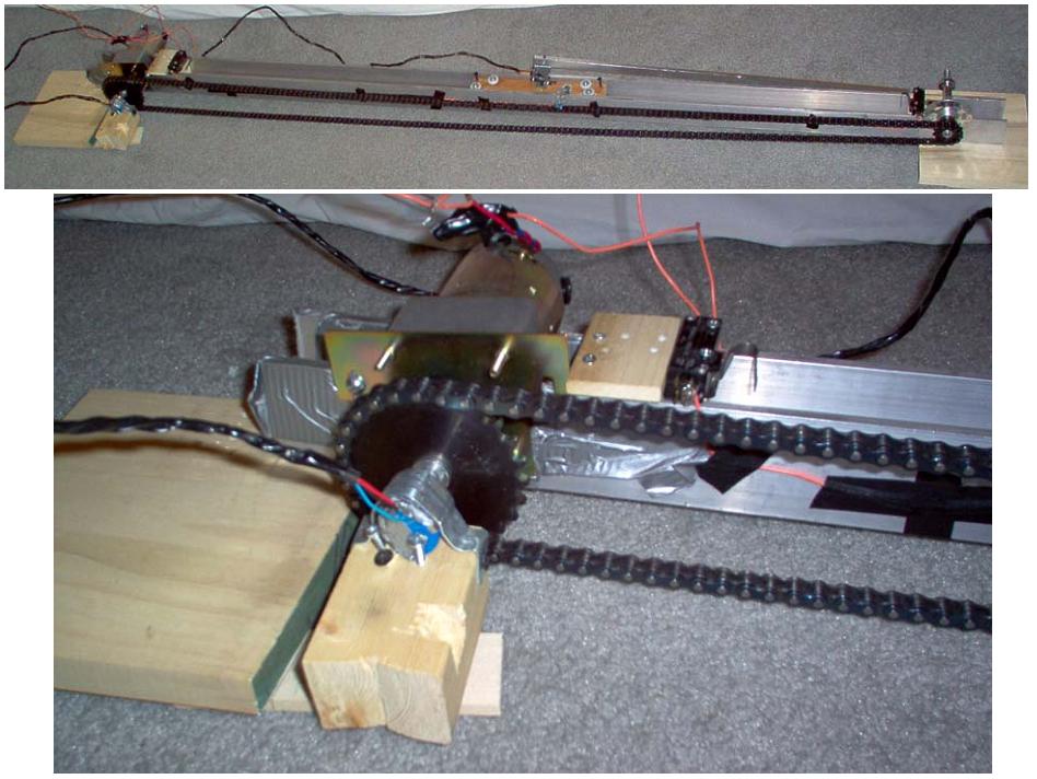

    John Stang zbudował całkiem prosty model odwróconego wahadła.
    Jego trzema głównymi elementami są:-
    -mechanika,
    -sensory do pomiaru kąta wahadła i przemieszczenia wózka,
    -sterownik.
    Pierwszy element składa się z wahadła zamontowanego na wózku który może się poruszać po linii prostej. Całość porusza się dzięki zamontowanemu silnikowi DC do którego przymocowana jest zębatka i łańcuch widoczne na zdjęciach.
    Pomiar kąta wahadła i przemieszczenie wózka mierzone są za pomocą potencjometrów obrotowych i przetwornika ADC mikrokontrolera Atmega32.
    Właśnie w programie mikrokontrolera znajduje się serce urządzenie czyli sterownik. Tu obliczane są sterowania dla silnika tak aby wahadło utrzymało równowagę. Silnik sterowany jest PWM-em.

    Masz lepsze fotki?

    w pdfie masz lepsze zdjęcia

    Jaki regulator ? PID?

    U mnie na uczelni stoi model podobnego wahadła, program sterujący(pierwotny dostarczony z wahadłem) napisany pod matlaba radził sobie całkiem fajnie, jednak jakiś studenciak napisał na to ustrojstwo swój program(tez matlab) który radził sobie z tym o niebo lepiej, dużo większa płynność, chodziło to bardzo "miękko". Obie wersje programu sprawowały się znacznie lepiej niż to co widać na filmikach.
    Po przeglądzie PDF-a wymiękłem, rozwaliło mnie "łożyskowanie" tej suwnicy... na resorakach:D:D:D:D Na coś takiego to chyba nawet po 0,7 bym nie wpadł;] chylę czoła:D

    IMHO tu jest prawdopodobnie zastosowane sterowanie P lub PD bez wzmocnienia
    właśnie w matlabie bardzo dobrze można zamodelować dowolny algorytm sterowania simulinki i inne moduły sporo w tym pomagają, regulacja wzmocnienia sprzężenia zwrotnego daje całkiem ciekawe efekty, za mocne - powrót do punktu wyjścia. Przy okazji wahadła odwróconego (typowy przykład sterowania) problemem jest czułość i dokładność enkodera optycznego, chyba że zastosować akcelerometry i żyroskopy cyfrowe, ale to już segway.
