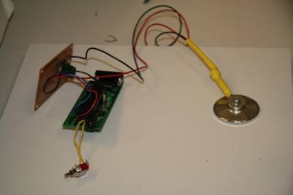

    Gary Halajian i John Wang zbudowali przyrząd który mógłby rozróżniać dźwięki wydawane przez przesuwanie paznokcia po płaskiej powierzchni. Do "zbierania" sygnału wykorzystywany jest mikrofon zamontowany w słuchawce stetoskopu. Zasada działania rozpoznawania gestów wykonanych przez odpowiednie "zarysowanie" powierzchni paznokciem opiera się o zliczanie ilości i długości peaków sygnału.

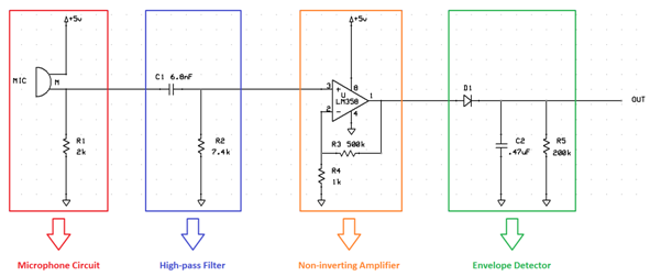

    Oczywiście jak to z dźwiękiem bywa, trzeba było zastosować, przynajmniej w stopniu wejściowym, rozwiązania sprzętowe tak aby przygotować sygnał do obróbki przez mikrokontroler. Schemat:
