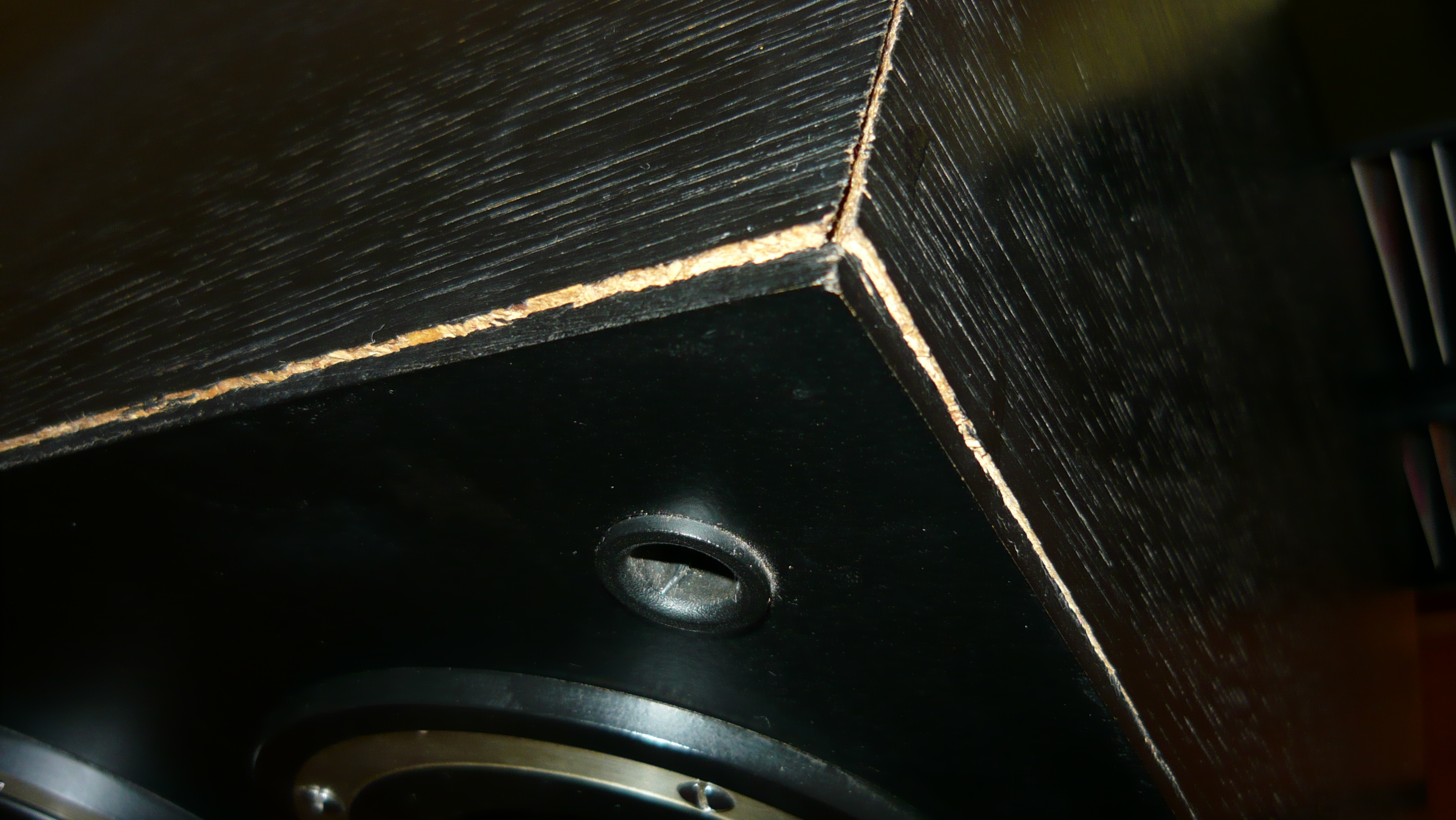

    Nie wiem czy w dobrym dziale zamieściłem temet jeżeli nie proszę o przeniesienie przez moda/admina.

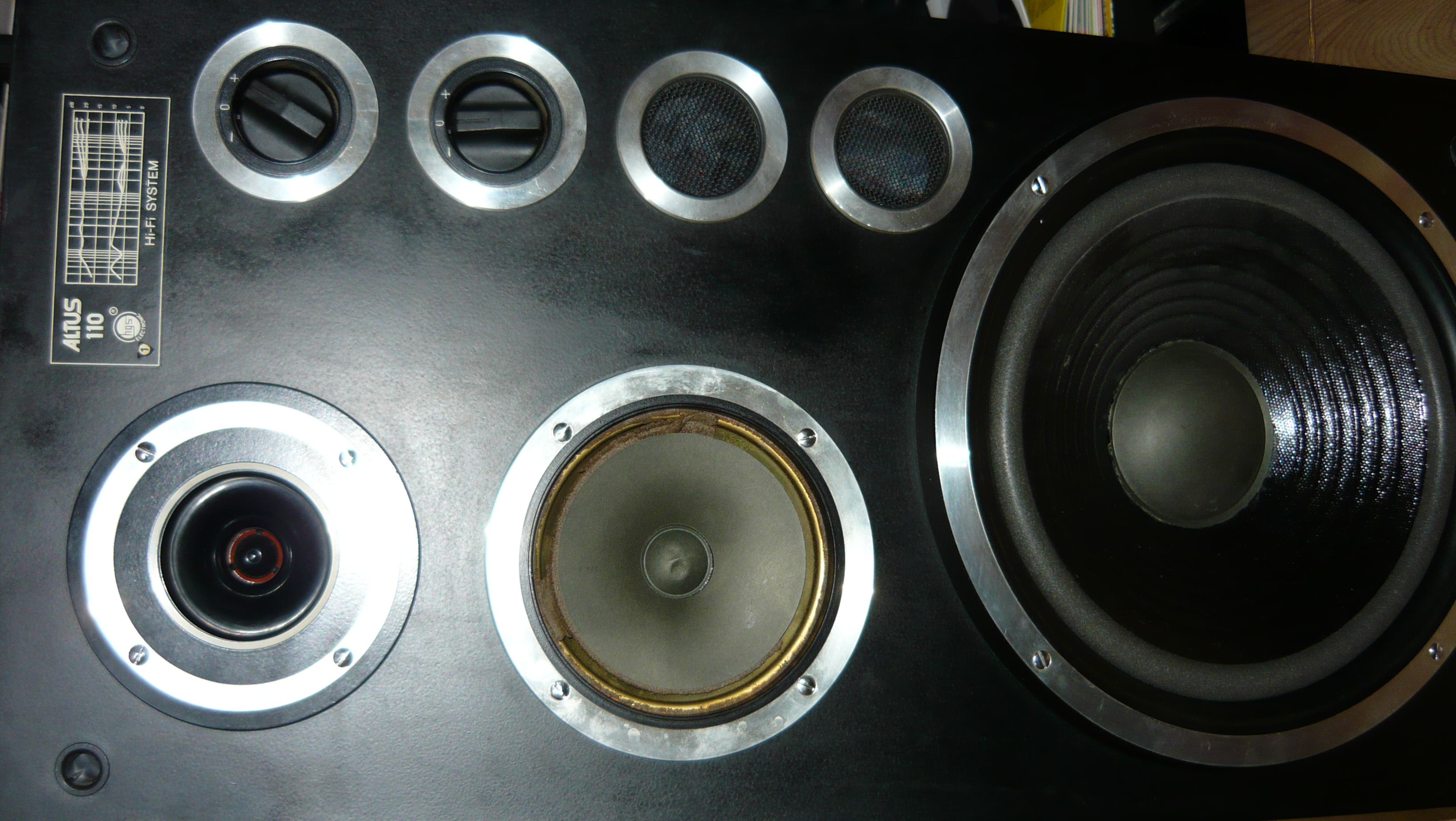

    Mam głośniki Altus 110, ale są one w rozsypce gdy dowiedziałem się o forum i zobaczyłem że takie głośniki jeszcze coś powalczą to przypomniało mi się że na strychu stoją ALTUSY.

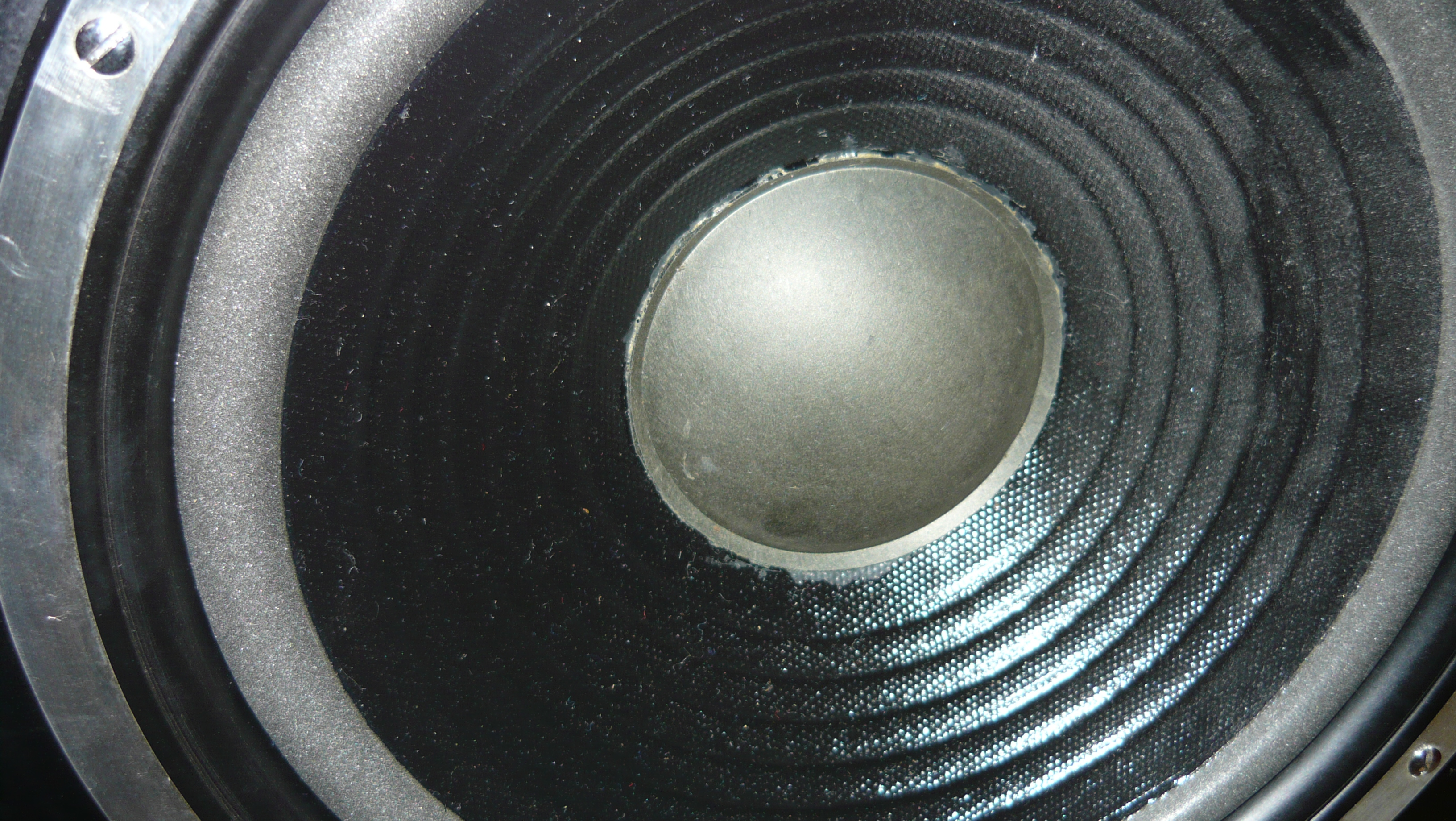

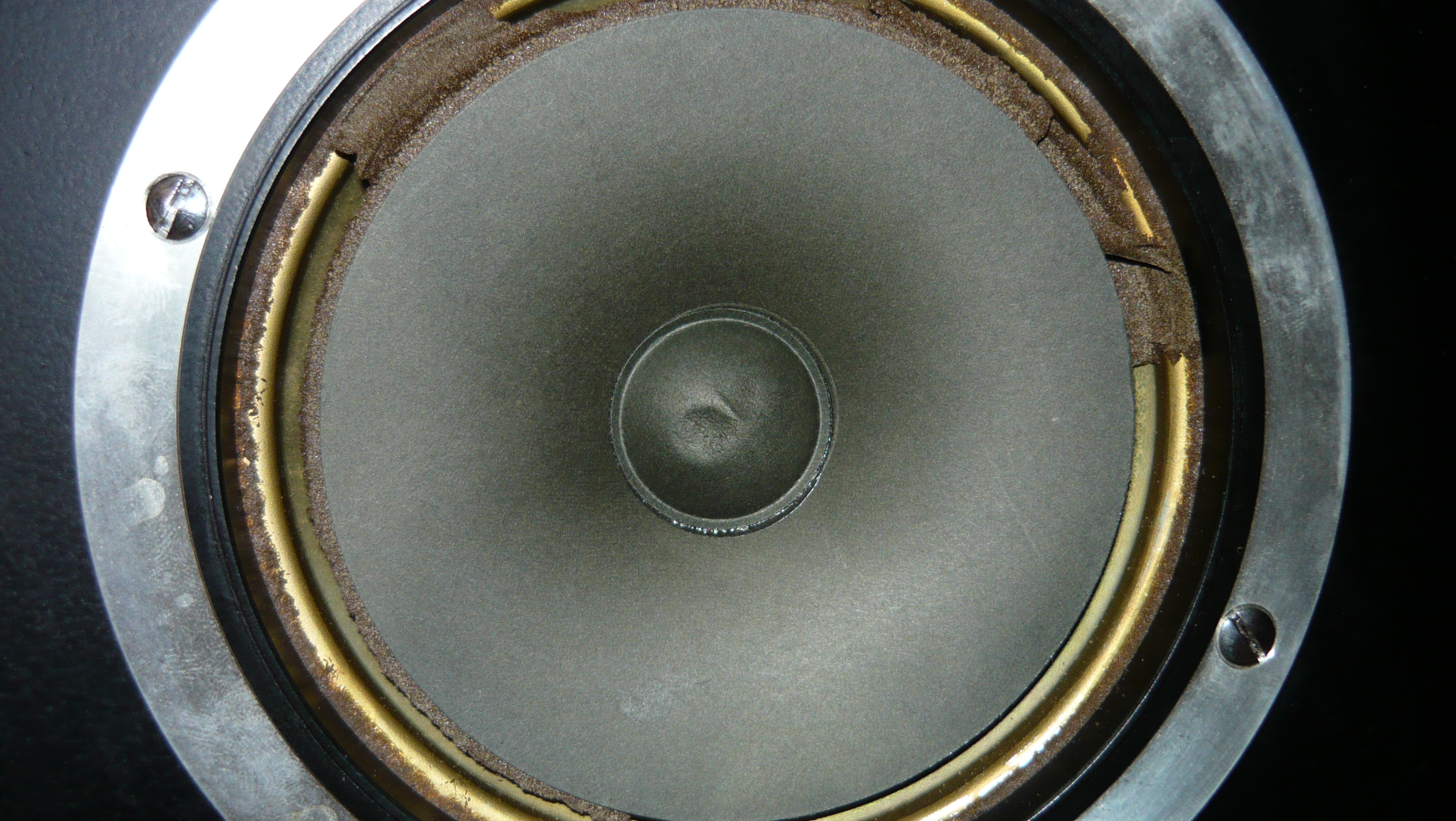

    Problem polega na tym że membrany od głośników nisko i średnio tonowego nie najlepszym stanie.
    Średnio tonowy nie był wymieniany, a nisko był ale to chyba nic nie dało bo gdy się podgłosi harczy trochę. I teraz pytanie kupować nowe głośniki czy same membrany ??

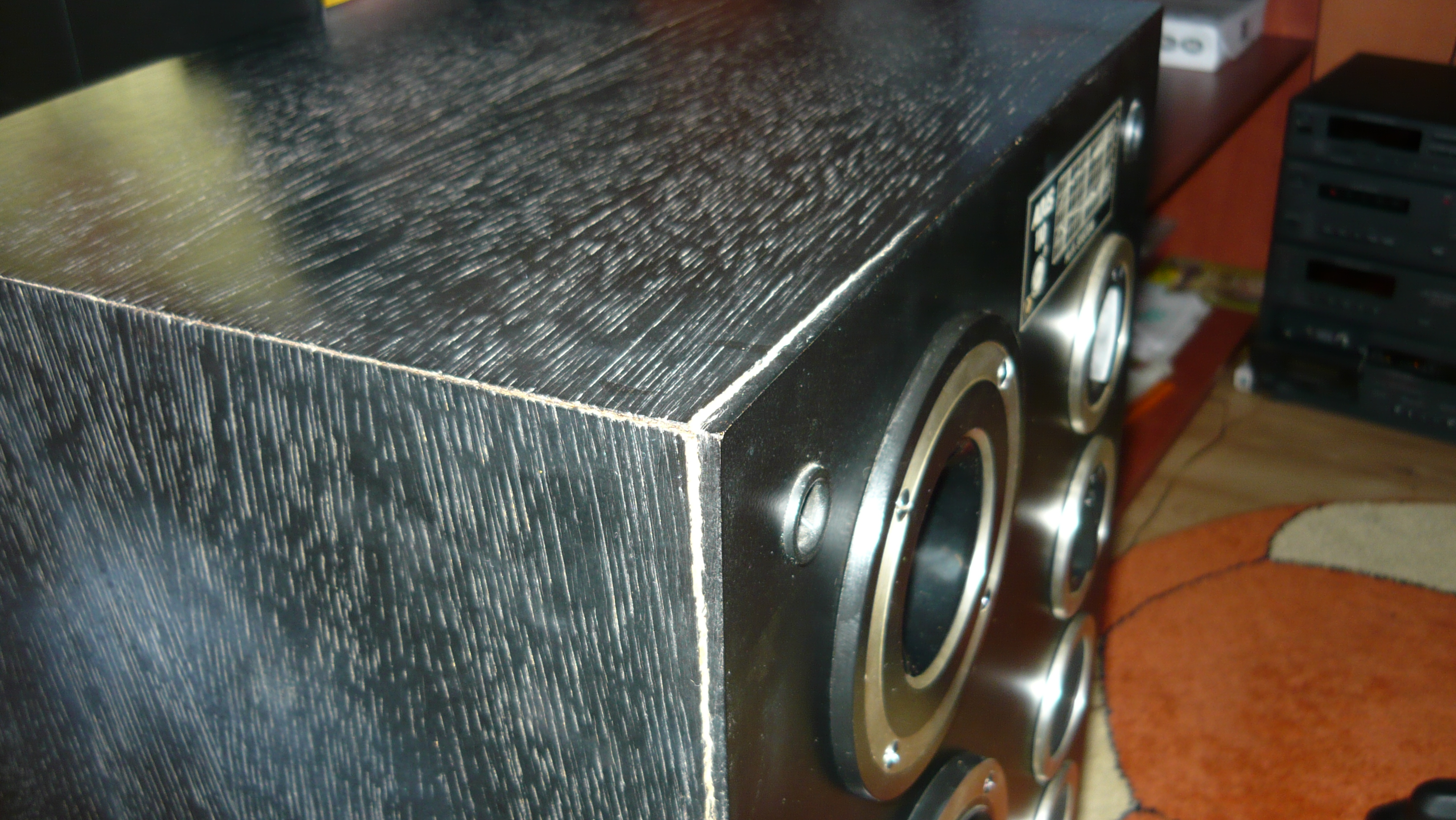

    A 2 sprawa że obudowa się rozłazi nie wiem co z tym zrobić wszystko zobaczycie na zdjęciach i czy opłaca mi się pomalować głośniki.
    To narazie 1 głośnik 2 w gorszym stanie ale najpierw chcę zrobić jeden.

    Do wymiany zawieszenia z tego co widze i potrzeba poprawka obudów. Sprawdz czy niskotonowy jest oryginalna bo widze ze membrana nie jest. Jezeli masz wszystkie orygyinalne glosniki zabierz sie za renegeracje. Pudła zobacz w jakim stanie konkretnie jest ta sklejka czy co to. Po jak sie totalnie rozlazi zrób nowe. Po takich naprawach bedziesz miał głosniki jak nowe.

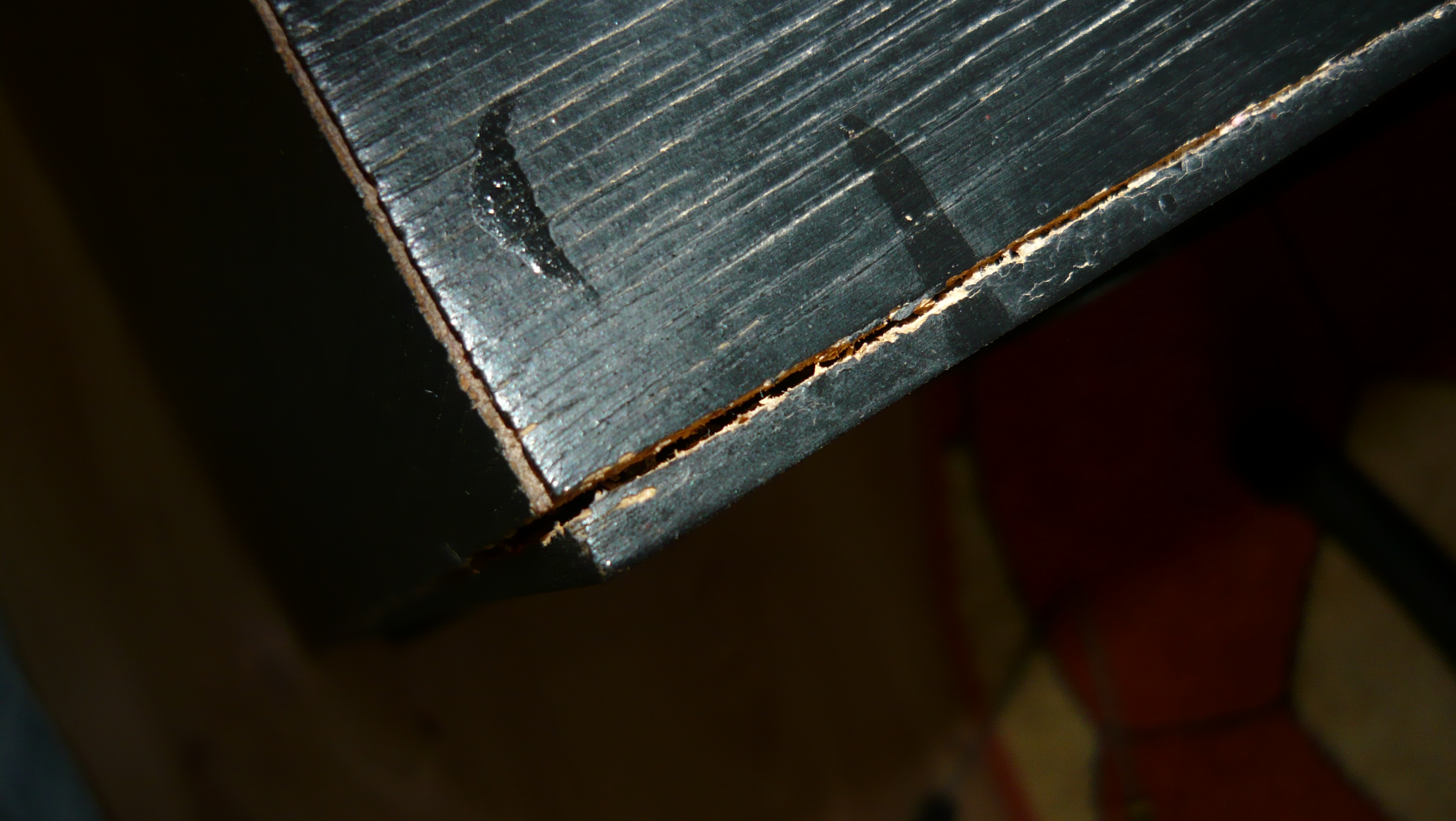

    Napisałem membrana nisko tonowego jest wymieniana ale wszystkie głośniki tonsila orginał nic nie ruszane.
    A co do pęknięć dam wyrażniesze foty.

    Co do pęknięć to pewnie od wilgoci, spróbuj zalać wikolem i mocno ścisnąć tak by zasklepić szczeliny, jeżeli będą nieszczelne to dodatkowo silikonem od środka, pozostaje problem wizualny, jak to będzie wyglądało po klejeniu, ale chyba nie ma nic do stracenia...
    Głośniki zregeneruj, przy odrobinie cierpliwości i zręczności powinno się udać.

    Idzie dostać oryginalne membrany wraz z doklejonym piankowym zawieszeniem, jeśli powymieniasz w średnim jak i niskotonowym głośniki będą wyglądać jak nowe:) Co do obudowy to proponuję zedrzeć całą fabryczną okleinę, wyszpachlować, wyszlifować i nałożyć nową lub ewentualnie pobawić się w fornir. To bardzo fajne kolumny i jak je naprawisz na pewno będziesz zadowolony:)

    Dodałem wszystkie zdjęcia może teraz mi ktoś powie czy robić nową obudowę czy po prostu ładnie wyszlifować szpachlówkai okleić??
    Druga obudowa jest w dobrym stanie żadnych pęknięć tylko odszczypany kawałek rogu, więc chyba lepiej od nowa okleić ??

    Witam co do głośników to dokładnie to przerabiałem i radze poszukaj membran impregnowanych koniecznie z zawieszeniem gumowym co do wymiany poczytaj w necie jest tego mnustwo, u mnie po wymianie membran grają rewelacyjnie jak nowe

    Membrany i zawieszenia takie jak oryginale... z gumowym zawieszeniem lub inną membraną zmieniają się parametry przez co zwrotnica przestaje pasować i strojenie obudowy BR tez, więc odradzam.
