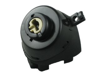

    Mam VW polo 6N z 1997 roku z licznikiem MOTOMETER z wskaźnikiem temperatury i paliwa na górze. Nie działa mi już od roku brzęczyk od sygnalizacji zapalonych świateł . Czytając różna posty na różnych forach dowiedziałem się że za takową sygnalizację odpowiada głośnik w liczniku . Nawet ktoś napisał iż oddał licznik do jakiegoś machera i brzęczyk zaczął działać .Dlatego prosił bym o pomoc jak to naprawić . Nie znalazłem jak do tej pory żadnego schematu ani też co tam w nim mogło się popsuć. Dlatego pisze ten post i proszę o pomoc. Mogę jeszcze dodać iż podpinałem komputer i sprawdzałem licznik VAGIEM (głośnik piszczał).Już nie wiem gdzie jest przyczyna tego stanu . Wiem też że jest to nagminna usterka w VW. Tylko w tych starszych jest to proste bo trzeba wymienić tylko odpowiedni przekaźnik (39) i wszystko działa W moim samochodzie takowego niema. Proszę wszystkich i pomoc. Każda sugestia będzie sprawdzona .Pozdrawiam wszystkich

    Koledzy a może by ten post rozważył i pociągną https://www.elektroda.pl/rtvforum/topic1308933.htmlKtoś dobrze myśli ja też sobie przypominam że wymieniałem kostkę pod stacyjką Może te nowe "podróbki" czegoś nie mają co ma ORYGINAŁ . może ktoś to rozwinie. Proszę.
  • #5 6931103
    skała
    Ja to dzisiaj sprawdziłem co kolega napisał w tym poście i rzeczywiście jest też w moim samochodzie tak jak pisze tj. brzęczyk od zapalonych świateł piszczy jak się wypnie kostkę ze stacyjki . Nie wiem tylko co z tym fantem teraz zrobić .Może jakieś obejście może jakom zworę pomóżcie proszę bo prawie mamy rozwiązany problem.
  • #6 6931159
    Pawel wawa
    Ta kostka to dwa kabelki, zwierane w momencie włożenia kluczyka do stacyjki, ot cała filozofia. U Ciebie ten styk się nie rozwiera. Zepsuty. Można spróbować potraktować go WD-40 albo lepiej preparatem do czyszczenia styków.
  • #7 6972937
    skała
    Wczoraj znalazłem stare kostki pod stacyjkę i co się okazało buzer od świateł działa na tych starych Jutro lub pojutrze wymieniam kostę i dam oficjalna odpowiedz. Trzeba ludzi uświadomić iż problem z sygnalizacją zapalonych świateł leży głownie ww kostce pod stacyjką a nie w liczniku czy też w instalacji .Lecz o tym napisze jak wymienię takową kostkę.

    Wreszcie ściągnąłem kierownice i wymieniłem kostkę pod stacyjką . Po wymianie oczywiście wszystko jest po staremu Brzęczyk działa znakomicie po wyjęciu kluczyków ze stacyjki sygnalizuje że załączone są światła i oczywiście jak zostanie na kierunku też sygnalizuje brzęczyk o zapalonych światełkach . Troszkę mam zły tytuł tego postu ale myśle że jak ktoś będzie chciał skorzystać z rady odnośnie brzęczyka świateł i tu też trafi na ten post. Oczywiście pomógł mi ten post ( Duczmala) który podałem do rozwagi.Temat zakończony a o ten licznik to po prostu sugestia z dokładnej lektury tych wszystkich postów odnośnie owej sygnalizacji

    O którą kostkę konkretnie chodzi? Mam ten sam problem, brzęczyk nie działa, wewnątrz lampka się zapala, wyłącznik w drzwiach nowy bo stary się rozsypał.

    Zacząłem sprawdzanie właśnie od wyciągnięcia tej kostki jednak nic to nie dało więc sprawdzałem dalej. Okazało się, że jak przekręcę kluczyk z pozycji rozruch do wyłączonego gasną przednie światła. Tył nadal pozostaje. Nie ma świateł więc chyba nie ma prawa włączać się brzęczyk. To chyba nie jest normalne zachowanie? Czyżby instalacja była przerobiona lub ktoś zamontował jakiś automat? Tylne żarówki nie pobierają tyle energii ale jednak wolałbym żeby przypominało mi o tym czyli chciałbym doprowadzić instalację do pierwotnego stanu z przypominaczem. Niestety tylko w soboty mam możliwość grzebania w samochodzie więc dopiero za tydzień będę z tym walczył. Pewnie dużo zabawy będzie z prześledzeniem tej plątaniny kabli.

    skała
    Temat się chce rozwinąć ale idzie w złym kierunku. Może i jest to moja wina bo temat trochę nie trafiony. Powinno być w temacie o brzęczyku do świateł, bo taki był zamiar lecz za czołem z innej beczki. Ale myśle że cała dyskusja na owym forum komuś się przydała. Dla tego kończę temat. Przyczyną braku brzęczyka od świateł jest kostka pod stacyjką. Typowa usterka w VW i pochodnych .
