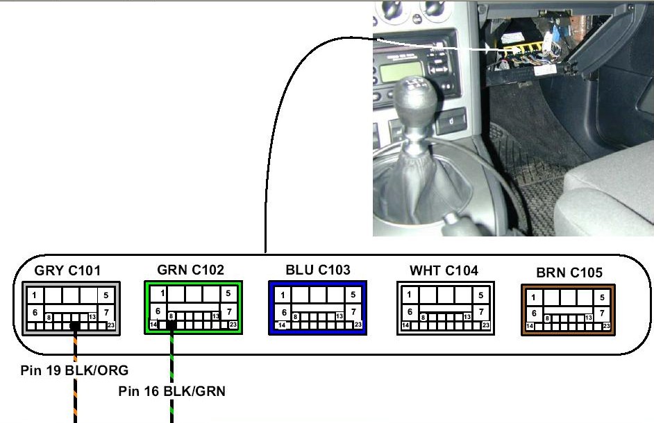

    Kurcze mam problem , otóż podłączyłem alarm do takiego autka i w zasadzie to działa dobrze oprócz ZAMYKANIA centralnego.
    Wpiąłeme się pod czarno/pomarańczowy kabelek i zamykanie działa owszem ale jakieś kilka godzin po czym nie działa.O dziwo nie działą wtedy też jak podaję na ten kabelek czysta masę kablem -przy odłączonym alarmie (orginalny układ autka).
    W tym czasie orginalny pilot centralnego działa OK.
    Widać coś się blokuje, może trzeba jakąś separację na diodach zrobić , co o tym myslicie ?

    Z orginalnego układu czy z wkładki jak również z pilota oraz z przycisków na drzwiach działa zawsze .
    Troszkę sam zdębiałem przy tym , wydaje mi się że orginalny układ wyczuwa ingerencje choć troszkę jestem zaskoczony że tylko na zamykanie się blokuje.Mam taką teorię bo na tych kablach jest napięcie 0,15 volt gdy nie zadziałąny natomiast 0,0 volt gdy zadziałany . Zobaczę cz nie wystarczy zrobić podparcia do +12v przez opór bo dla mnie zmiana tego stanu jest troszkę za mała z 0,15 na 0,0v.

    Dzięki za pomoc okazało się że jest uszkodzona krańcówka w drzwiach kierowcy ( nie jest całkiem zwarta na "zamknij"-ma małą oporność ) dlatego jak się zwierało do masy drutem to działały natomiast alarm nie daje całkowitej masy i dlatego moduł nie widział tej zmiany stanu .Założyłem przekażnik który w czasie zamykania przez alarm odcina tą uszkodzoną krańcówkę.
    Mam nadzieje że jest to zrozumiałe co piszę .
