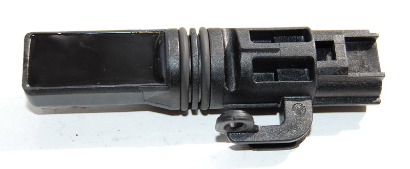

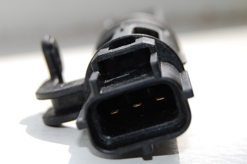

    wiercinos
    Kupiłem ten czujnik poniżej linki do zdjęć czy ktoś powie czy to właściwy?
    Ford Focus MKI 1999r 1.8i Problem z prędkościomierzem

    wiercinos
    Mam kilka par, dzięki za pomoc, to dzisiaj zabieram się za wymianę.
