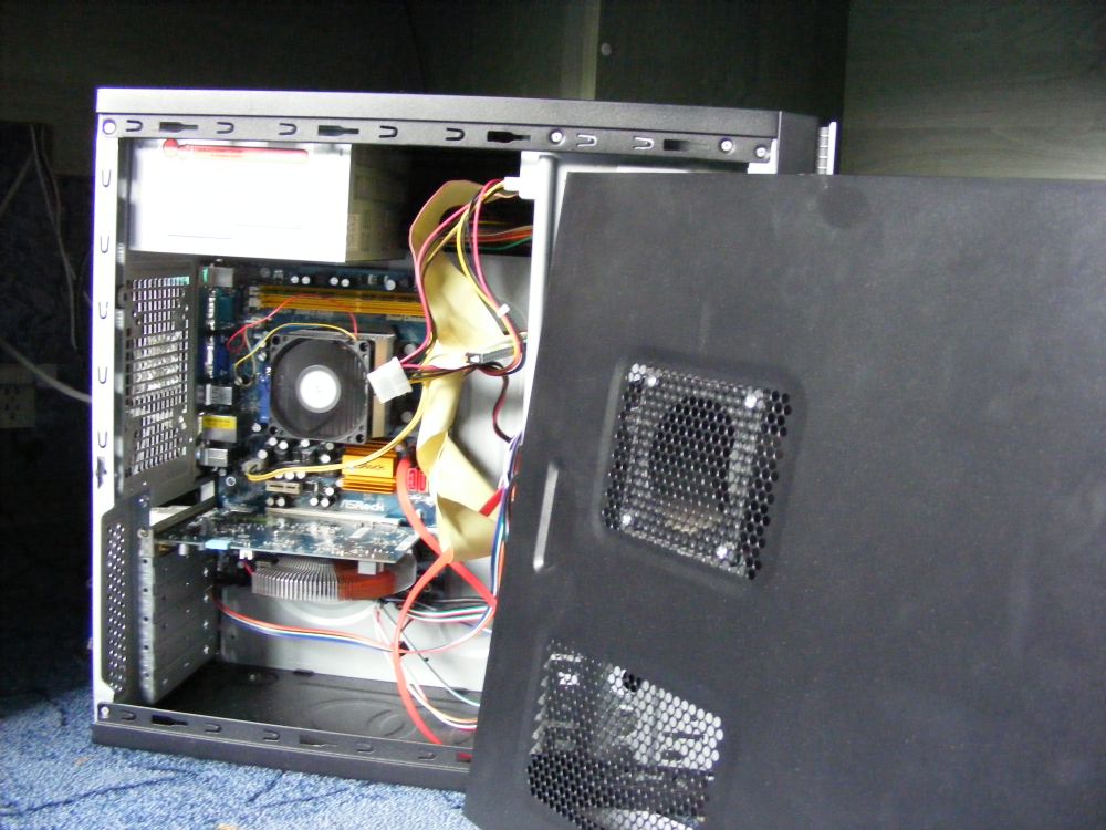

    Druga sprawa czy go zamontuję w mojej obudowie, Take me - taki napis widnieje na obudowie na zasilaczu taki sam i jeszcze jest napisane że wyprodukowane dla gigabyte w Warszawie.
    Obudowa jest trochę krótsza od mojej starej(wiem że wtedy specjalnie wziąłem dłuższą bo mój sprzęt się w takiej trochę nie mieścił.
    Ta płyta Asrock jest mniejsza od mojej starej MSI.
    Nie wiem jak jeszcze to opisać żebyście mogli się domyślić jaki typ obudowy mam.
    pozdrawiam
    i to jest zestaw obudowa z zasilaczem.
    Czy to nie stanowi problemu?

    Zasilacze ATX są raczej jednakowej wielkości .
    Posiadasz zapewne obudowę miniATX co nic nie zmienia - no może po za tym że masz słabsze możliwości chłodzenia .
    Na ten sprzęt do OC szukaj zasilacza od 450W w górę i nie gorszej marki jak Fortron .

    amdx2 5200/gf9500ddr3 zelman dziwnie wiesza sięprzy kręceniu
    to moja obudowa

    Każdy zasilacz ATX będzie pasować do twojej obudowy - to jest standard który określają ścisłe normy - śrubki i kable muszą pasować .
    Jedynie zwracaj uwagę na ilość pinów we wtyczce zasilającej płytę gł .
    Zajrzyj do FAQ forum - tam jest wszystko wyjaśnione .

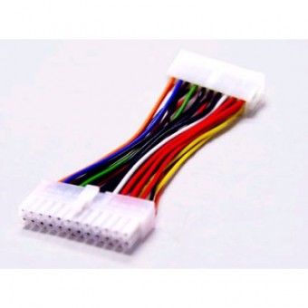

    Ten fortron to jakiś starszy model zasilaczy, według opisu na FAQ to jest to to chyba standard ATX 1.0 nawet SATA zasilania nie ma(na szybko odciąłem od tego słabego 400w zasilacza i na styk podłączyłem) a zasilanie ma 20pin(główne) i 4 pin dla CPU, a więc brak tych 4 pinów od głównego zasilania.
    A teraz do rzeczy:
    Procesor rzeczywiście mogę podkręcić ile tylko chce aż w końcu temperatury mi ni pozwoliły dalej kręcić (prawie 3200MHz) bez rzadnego problemu wieszania itp.
    Ale karty nie mogę wykręcić na takie parametry jakie na tym 400W osiągałem(jeżeli nie podkręcałem oczywiście CPU)
    Teraz jest tak że CPU mogę kręcić jak chcę i to nie ma wpływu na grafikę,
    a ona ma stałą granicę(delikatnie się obniża przy kręceniu CPU ale naprawdę delikatnie, prawie wcale) i tej granicy nie mogę przeskoczyć
    650/1650 i pamięć efektywnie na 1800
    powyżej tego zaczynają się problemy
    Trochę poczytałem w wielu miejscach i dowiedziałem się że niby te 4 piny których nie mam najprawdopodobnie wspomagają grafikę na PCI Ekspres(to by tłumaczyło dlaczego karta nie chce wyżej się dać podkręcić)
    Chcę się upewnić czy to prawda, PROSZĘ O ODPOWIEDŹ
    jeśli tak to pokombinuję z dorobieniem tych 4 brakujących pinów
    I JUŻ NAPEWNO ZAMKNĘ TEN TEMAT

    Dziwię się że nie podłączyłeś od razu tego dodatkowego zasilania - oczywistym jest że producent zrobił je nie bez powodu .
    Na płycie gł. masz dodatkowe zasilanie karty graficznej na osobnym gnieździe - w okolicy portu PCI-E 4pin a dodatkowe 4pin przy gnieździe płyty gł to inna sprawa .
    Możesz zakupić odpowiednie adaptery - przykładowo .
    adapter molex to 4pin PCI-E
    Adapter 20 to 24pin

    oczywiście tę wtyczkę 2*12V i 2*masa podłączyłem, oraz wetknąłem te 20 pin w gniazdo 24 pin na płycie głównej ale przejsciówki nigdzie na necie(w żadnym sklepie) nie znalazłem z zasilacza 20 pin na płytę 24 pin. Odwrotne przejściówki są w wielu sklepach.
    Ale do rzeczy czy naprawdę te 4 górne piny z tego 24 pinowego gniazda pomagają zasilać grafikę na PCI Ekspress?
    Nie mówię o tych dwóch żółtych i 2 czarnych o których już wspomniałem na początku.
    Mówię o tych 3,3 12 i 5 oraz gnd
    TROCHĘ SPROSTUJE BO ZA BARDZO SIĘ ROZPISUJĘ I MOŻE RZECZYWIŚCIE MNIE CIĘŻKO ZROZUMIEĆ
    CHCĘ SIĘ TYLKO DOWIEDZIEĆ JAKA JEST RÓŻNICA POMIĘDZY 20 PIN A 24 PIN(PO CO SĄ TE DODATKOWE 4 PINY W DZISIEJSZYCH PŁYTACH BO W STARSZYCH ICH NIE BYŁO)
    POMARAŃCZOWY, ŻÓŁTY CZERWONY I CZARNY

    Dodatkowe linie zasilania płyty gł - wspomagają zasilanie procesora i innych podzespołów - więcej o tym znajdziesz w google .
    Są dostępne w sklepach i na allegro:
    http://www.ecomet.pl/komputery/activejet-adapter-zasilania-atx-20pin-f--andgt--24pin-m
