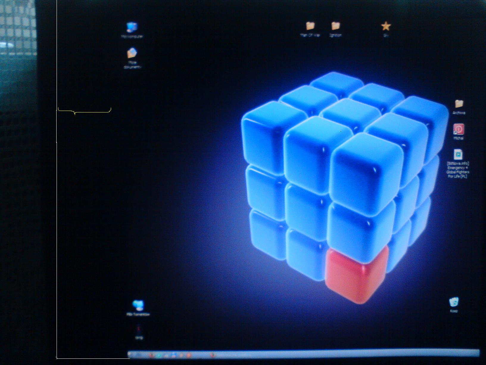

    Mam problem z monitorem Belinea 1705 G1. Presunął mi się obraz o kilkanaście centymetrów na prawo i nie mogę sprowadzić go na włściwe miejsce przy użyciu menu ekranowego. wygląda na to, że nie działają funkcje OSD. Może ktoś wie jak wejść do menu serwisowego monitora w celu zresetowania ustawień fabrycznych?

    STANBU
    Jest opcja automatycnego ustawienia, ale ona nie pomaga.
  • #4 6518776
    _prusak_
    Czy dobrze rozumie że opcje w menu dot. przesuwania obrazu w poziomie działają ale w za małym zakresie żeby ustawić prawidłowo położenie obrazu?
    Sprawdź czy posiadasz zainstalowane sterowniki do tego modelu monitora. Spróbuj zmienić rozdzielczość na zalecaną przez producenta czyli dla tego monitora jest to: 1280 x 1024 / 60Hz . W menu monitora powinna być opcja auto. Po wciśnięciu monitor powinien sam wyregulować wszystkie ustawienia optymalnie.

    No nie koniecznie,
    tu trzeba wejsc w tryby i i wykonac po kolei:
    Auto Color,
    Color Update i
    Factory Reset.
    jestem pewien ze pomoze.

  • #10 6716712
    WielebnyOo
    ekran przy rozdzielczości 1280x1024 przeniósł mi się do połowy monitora, potem przy pomocy sterowników karty graficznej i "image control" w opcjach, przeniosłem go do troszkę korzystniejszej pozycji.

  • #11 6717750
    Richi
    W<sumie po przycisnieciu auto i resetu w trybach powinno pomoc.
    Jezeli jednak nie to przeprogramowala sie pamiec, zdazalo sie czasem ale bardo zadko.
    Czy podczas funkcji auo obraz pojawia sie na wlasciwym miejscu ??
    Jezeli masz czym wgrac softa to ewentualnie sciagne mojego i zalacze tu.
  • #12 6718118
    WielebnyOo
    nie, jak naciskam auto to obraz dalej jest w tym samym miejscu, oddalony o okolo 5-6 cm od lewej strony. zastanawiam sie tylko co oznacza "czy masz czym wgrać softa" do mnie jak do dziecka xD
    Przypominam o poprawie postów. Regulamin pkt.6 [dzimi]
  • #13 6718625
    Richi
    Jezeli mam mowic jak do dziecka to wyglada na to ze nie masz programatora pamieci, a bez niego ani rusz. Tak samo jezeli po wykonaniu RESET monitor po wlaczeniu sie dalej ma taki sam blad.
    Chyba nie dasz rady nic sam zrobic.
